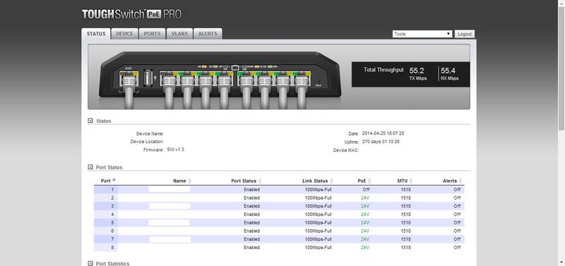

    Sim, é um Switch VLAN Gerenciável com PoE nas portas. Não é barato, mais o primeiro que colocamos está desde que foi instalado funcionando sem nenhum travamento sequer.
Nome:	         2014-05-04_155652.jpg
Visualizações:	219
Tamanho: 	26,0 KB
