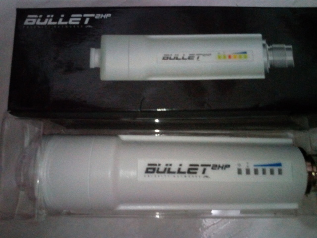

    Recentemente comprei 2 Bullets 2HP. Um deles veio perfeito, firmware 4.02 e potência de 29Dbm.

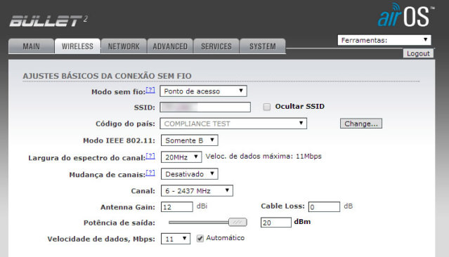

    O problema é que o outro veio na caixa e na carcaça como Bullet 2HP, mas no OS, aparece no topo Bullet 2, com firmware 4.02 e potência de 20Dbm.
    Os dois estão com configurações quase idênticas, só altera o IP e os clientes cadastrados.

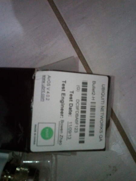

    O interessante é que na caixa está como Testado por Bowen Zhao na data de 11/09/2013. Bem testado em Sr. Zhao!?
    Tem alguma coisa a fazer a não ser pedir a troca para o vendedor?

    Que coisa mais estranha. Nunca tinha visto disso.
    Mas amigo, existe aplicação para mais de 20dbm em sua rede wireless? Se não houver nem esquenta, fica só o recado do "bug" da Ubiquiti.
    Estranho mesmo. Acho que o jeito é pedir a troca ou reembolso para o vendedor.
    Valeu!
    Você vai usar mais do que os 20dBm de potência?
    Não, mas não quero usar o bullet no limite.
    Outra coisa é o valor pago. O 2HP é o dobro do 2.
