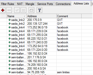

    Padrão Alterar valor de uma address-list através de script..
    Bom dia pessoal, é isso ai do título...
    Tentei de várias formas e não consegui encontrar o comando para alterar de modo automático o valor dos itens pesquisando pelo IP, comentario ou pelo Name...

    Boa noite,
    O que você precisa alterar amigo?
    Código :
    /ip firewall address-list
    remove [find address=192.168.1.1]
    remove [find list=NOME_DA_LISTA]
    add list=NOME_DA_LISTA address=192.168.1.1
    set [find address=192.168.1.1] list=NOVA_LISTA
    Abraço

    Valeu, eu não estava conseguindo a sequência correta de usar o SET, abraços
