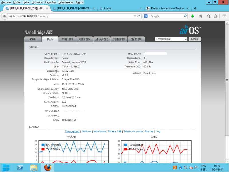

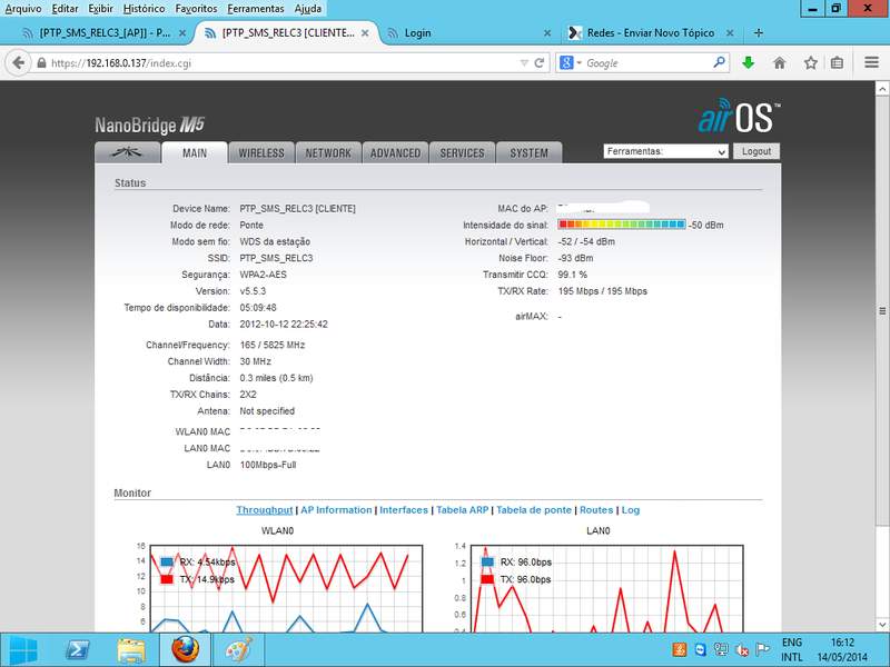

    Ola pessoal fiz um ptp de uns 500m com 2 nanobridge M5 de 25 dbi.
    Sei que é muita coisa pra essa distancia, mas como tinha as 2 sobrando aqui eu usei
    Nos testes de velocidade que fiz aqui de uma ponta a outra estou com 151 mbps... Transferi um arquivo de 2.5 Gb em 02:45s (dois minutos e 45 segundos). Sou novato na area.
    Gostaria de saber se esta dentro da margem..
    Segue as imagens abaixo
    Radio A e Radio B
Nome:	         ptpa.jpg
Visualizações:	162
Tamanho: 	43,7 KB
ID:      	51794   Clique na imagem para uma versão maior
Nome:	         ptpB.jpg
Visualizações:	146
Tamanho: 	49,8 KB

    Gostaria que alguem avaliasse as imagens e ver se ta ok
    ccq fica em 99.1 99.2 %, ambos lados...
    Obrigado.
