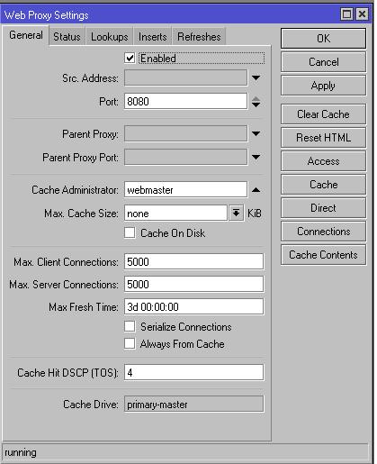

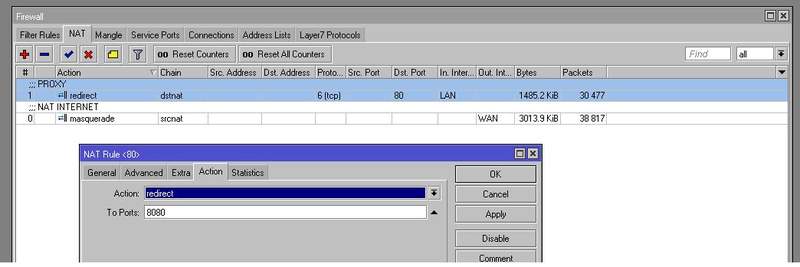

    com muita luta, estudo e leitura aqui da comunidade, consegui configurar um roteador com webproxy na mikrotik 5.25 ([REMOVIDO]) utilizada em um servidor virtualizado (VMware Ibmx3200) com duas placas, WAN e LAN. Tudo funciona normalmente, até o momento em que eu ativo o webproxy, a partir daí o sistema funciona normal por alguns minutos e depois os clientes não conseguem mais navegar.
    Segue imagens das configurações.
    Desde já agradeço a ajuda.

    Pode ser bug no mikrotik ou a vm que vc fez é muito fraca. Pois precisa de bastante memoria e processamento para usar webproxy!!

    Configurei uma VM com 4 processadores virtuais e 256mb de memória dedicada para ela. Não estou fazendo cache (pelo menos não pretendo pois não se se a configuração está correta), a intenção é apenas controlar os acessos a sites.
    Qual versão é melhor para o webproxy?

    Coloque 2g de ram, mais se a maquina não tiver essa quantidade de core não resolve nada amigo. Crie a maquina com 1 processador e 2g de ram e faz o teste...
    Obrigado pela ajuda, irei testar com 2gb reservados para esta máquina.
    A memória que consta no cabeçalho do Winbox trata-se da memória livre ou memória usada?
    Geralmente lá fica em torno de 220mb. Quando acesso o status do webproxy consta no máximo 20mb usados em "Total RAM used".

    onde está escrito none, terá que escolher unlimited, ou dependendo se compartilha o hd com sistema, terá que verificar o quanto ainda lhe resta. Faça a conversão em um site e insira os valores corretos.

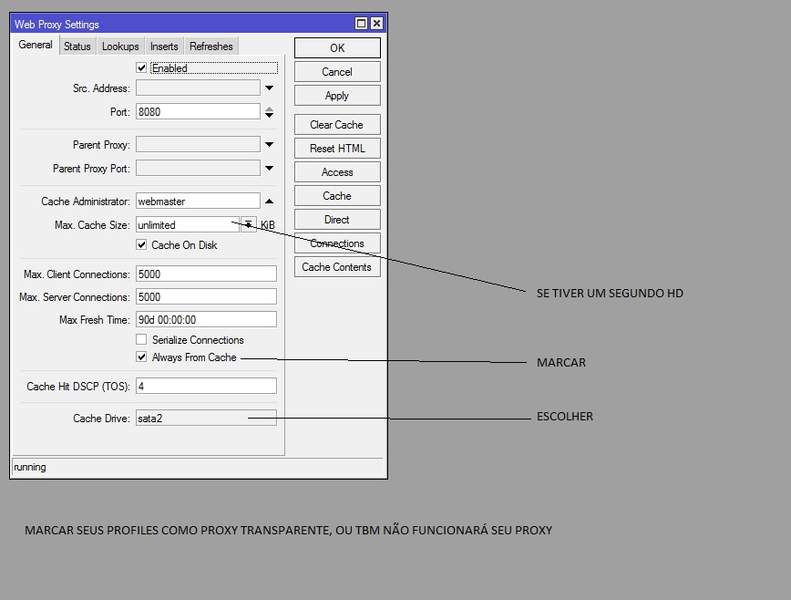

    segue anexo
Nome:	         DICA WEBPROXY.jpg
Visualizações:	135
Tamanho: 	35,1 KB
