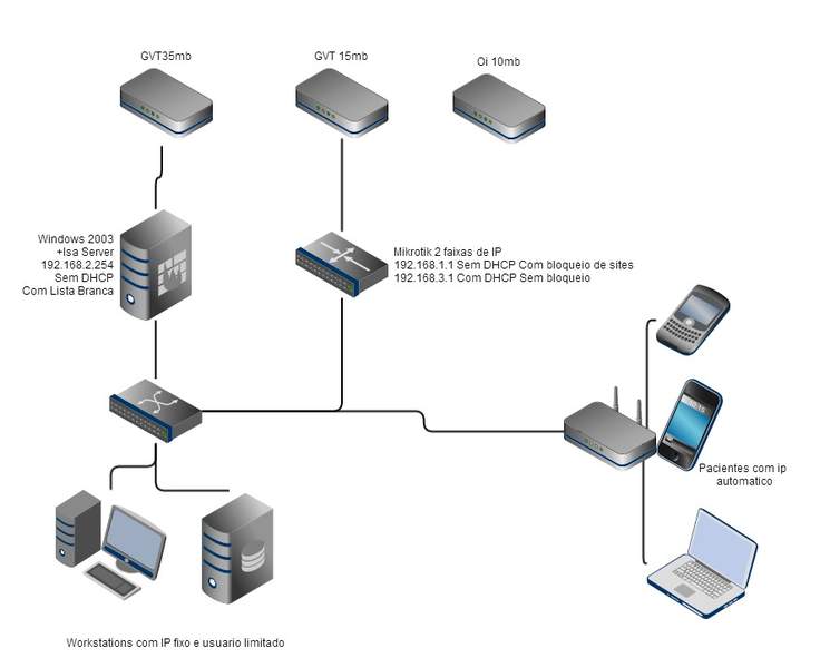

Estou fazendo um trabalho em uma entidade filantrópica (hospital) e eles estão com um problema entre links.
A estrutura da rede atualmente é meio manual, ou seja, um link cai, pega o modem e troca o cabo no switch.
O link de 35mb está ligado direto ao firewall windows2003+isa server via DMZ, e os links de 15 e 10 ficam sendo trocados manualmente conforme cai uma ou outra:
Nome:	         rede_atual.jpg
Visualizações:	523
Tamanho: 	26,5 KB

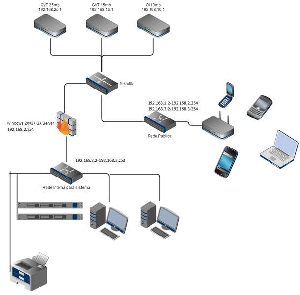

A estrutura da rede que eu estou pensando em implementar é mais ou menos assim:
Nome:	         rede.jpg
Visualizações:	528
Tamanho: 	24,0 KB
A faixa de ip do firewall windows 2003 vai sempre sair pela gvt 35mb e caso essa pare de funcionar, é redirecionada para a OI. Essa é a rede do setor administrativo do hospital. Nessa rede vou ter que implementar algumas regras de entrada (remote desktop e vnc) e quando a gvt voltar, automaticamente o link volta pra gvt.
A internet da rede "publica" fica na GVT 15mb e se essa parar de funcionar, vai para a Oi. As regras nessa rede são faceis de implementar, só bloqueio por conteudo xxx porn etc...
Seria possível o Mikrotik controlar esses 3 links e essas 3 faixas? Atualmente, fiz o Load Balance no mikrotik de backup ou failover (gvt15mb e 10mb) mas não consegui implementar a rede administrativa no mikrotik ainda.
