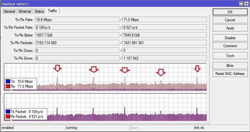

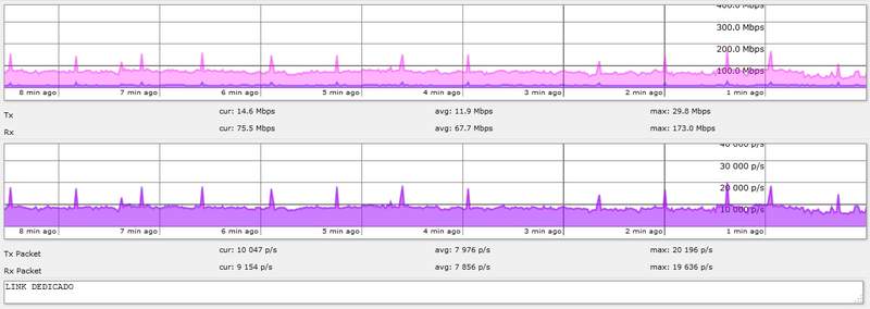

    Olá a todos,
    precisei trocar meu servidor mikrotik por outro com portas 100/1000, não subi backup, fiz tudo na mão desde o inicio e dei alguns export em algumas coisas, só que após esta troca fica aparecendo no gráfico uns picos de consumo ... achei que após isso minha rede passou a não consumir todo o link (banda sobrando apesar de mais clientes online), gostaria de uma forma de solucionar isto e agradeço quem puder ajudar ... Obs: ja aconteceu a anos atrás e eu resolvi não me lembro como . Abaixo um print do winbox e webfig
Nome:	         Erro mkt.jpg
Visualizações:	645
Tamanho: 	54,0 KB
Nome:	         Erro mkt1.jpg
Visualizações:	268
Tamanho: 	28,3 KB
    Boa noite amigo, olha preciso de mais detalhes, mas pelo que pude ver no seu print, tudo normal, claro tem aqueles picos ali, você usa burst? Esses picos podem ser N problemas, pode ser algum enlace seu com alguma queda quando volta os clientes puxam, por isso preciso de mais detalhes.
    Abrass.
    Tive este problema em um cliente, atualizamos o mk (6.8) e nada, continuou com esta característica.
    Os picos são loucos, o cliente só tinha 30 mb de banda e apareciam picos de 75 mb como uma espécie de loop.
    Pensamos ser o radio profissional que trazia o link, placa de rede etc, mas não achamos não.
    O problema não foi identificado mas após a ultima atualização 6.13 foi resolvido mas o mistério continua em aberto, embora não atrapalhasse em nada.
    isso acontece comigo também, mais na rb onde recebo o link, entre a minha rede e a da operadora, parece um relógio, de tantos em tantos segundos bate uns 20 a 30 a megas a mais neste pico, mais na minha rede interna já não acontece, já parei de procurar o motivo, pois não influencia em nada a minha rede e só me fez perder tempo e dinheiro trocando equipamentos ... Um bom dia a todos ... Rodrigo

    Verifica se o webproxy não está rodando e exposto à Internet, pode estar sendo usado como relay...
    Segundo alguns especialistas não é um problema, mas um bug que acontece nos gráficos nos mikrotiks, mas que não atraplha em nada
