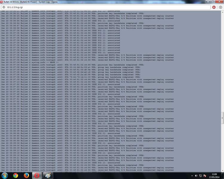

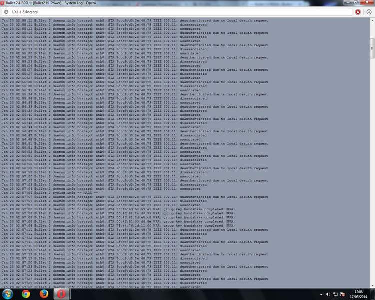

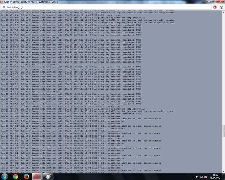

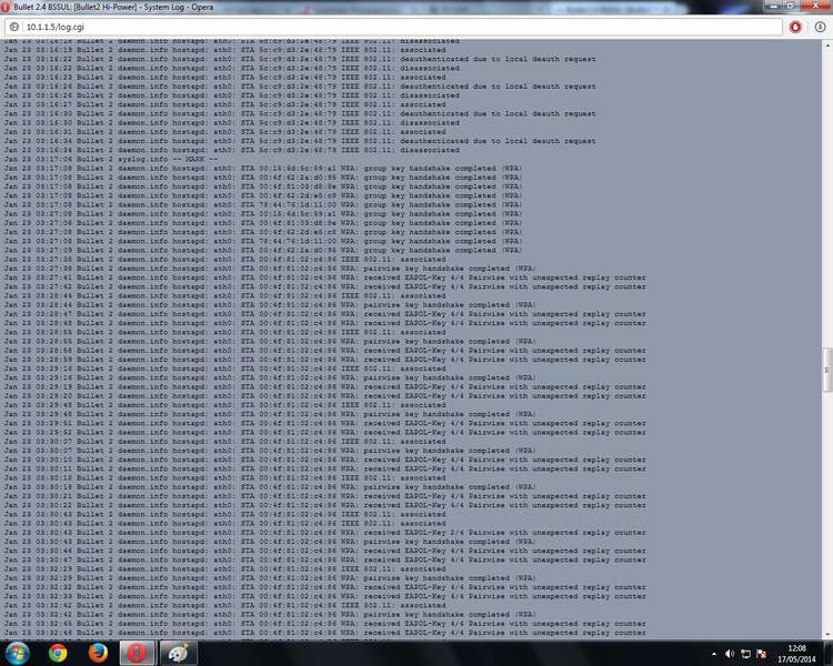

    Alguém poderia me ajudar com esse problema em minha Bullet 2HP pois não sei mais o que fazer, ja resetei, restaurei as configurações de fabrica, atualizei o firmware, mudei um por um os canais, desconectei cliente por cliente pra ver se era algum dando interferência e desconectando a Bullet e nada de resolver. Por favor se alguém souber como resolver isso da uma mãozinha hehehe. Ouvi falar que pode ser vírus, se alguém tiver um tutorial passo a passo de como remover ou como posso saber se tem vírus seria muito grato. Tirei alguns prints do log desta Bullet, algum técnico somente vendo os prints poderia dizer que problema é esse ou se é vírus que pode fazer que o cliente se conecte e desconecte varias vezes impedindo de navegar. Desde já agradeço se alguém me ajudar. Obrigado.

    para maior entendimento posta qual CANAL, PONTENCIA, QUANTOS CLIENTES, 2º se tem mais de um bullet troca esse por outro e ver se continua se continuar problemas cabo 1º fonte 2º ou inusitado antena posta + informações
