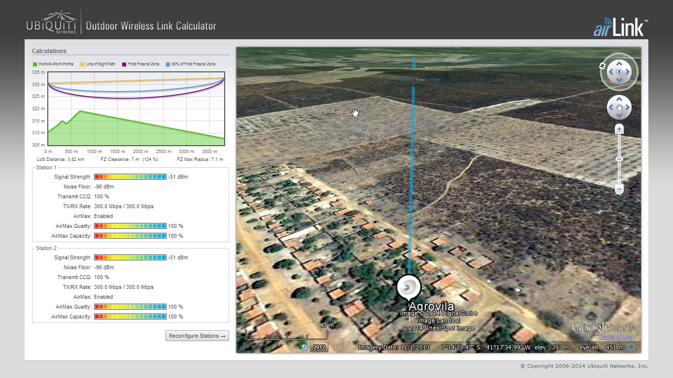

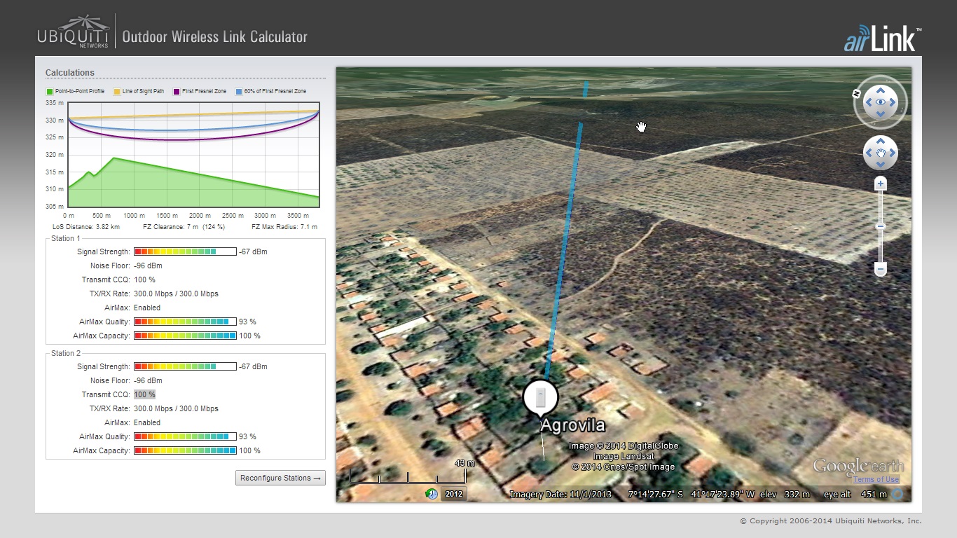

    Padrão PTP 3.5 Km o que ta errado???
    Gente o que ta errado nesse projeto de ptp porque a esquerda mostra que dar tudo certo a direita voce uma obstrução. me der uma dica porque não quero colocar em pratica e dar errado

    Padrão Re: PTP 3.5 Km o que ta errado???
    Detalhe o Airlink nem sempre funciona corretamente
    Qual a melhor ferramenta entao mi passe o link
    Amigos o Airlink é baseado nos mapas do google, já fiz até navegação aérea baseado nestes mapas (do Google), mas você tem que ter sempre uma segunda opção e basear-se também no fator "pesquisa de campo", veja a altura do morro, a altura das torres e trace uma reta da altura das antenas, utilize um outro mapa ou o próprio Google Earth para ver.
    Abraço!
    Obvio q vc estar certo. Ponto A tenho uma torre alto portante de 24m ponto pretendo contruir uma de 24 m mais tem o danado desse morro q mi tira o juizo. Queria ajuda melhores ferramenta pra nada dar errado.
    até onde sei ele é a unica mais é como o danilo disse você não pode se basear somente no que o airlink diz ... qualquer coisa coloca em pratica pra ver você não tem nada a perde...
    Bom dia.
    Tambem uso essa ferramenta da ubnt e quando vem essas duvidas eu utilizo esse: http://www.ligowave.com/linkcalc/
    Costuma dar certo.
    Concordo com o Availto, uso o Lingowave, com ele vc pode colocar a altura da torreA e ir aumentando a torre B, até que se tenha uma zona de fresnel adequada ao ptp.
    Ola pessoal
    vejam agora a diferença do calculo do link
    http://www.ligowave.com/linkcalc/?q=...d-4e398ce311d9
    parece que vou ter que construir uma torre de 50 m em ambos pontos
    Estes softwares ti dão apenas 30% certeza, ou seja 70% de da erro, vc tem que conhecer a topografia do local, observar se arvores, casas, etc. Outra observação é o tipo de antena que vc esta usando, utilize antenas corretas para esta distancia.
    Pois mi informe um que seja preciso
    Citação Postado originalmente por josue.pcfree Ver Post
    Não existe software preciso para isto, é apenas uma estimação matemática, que leva em consideração analises de satélites não MILITAR, que por natureza já apresentam impressão, segundo fator; o software não leva em consideração obstáculos artificiais ao longo do caminho, ou naturais mesmo.
    Eu não estou falando este software seja pouco confiável, estou afirmando que todos eles possuem falhas.
    Vc deve utiliza-los como um auxilio e não como uma verdade. O que eu uso é linkplanner, ele importa o arquivo para o google, mas mesmo assim o mais importante é vc conhecer a localização.
    Amigo a primeira pergunta é vc tem visada de um ponto para o outro? 5.8 pra ficar com um sinal assim somente com visada, concordo com a galera esses programas nao sao 100%. Um concorretne construiu uma torre de 34mt aki na cidade, e nao conseguiu fechar um enlace..
    O ligowave é otimo.
    Quais equipamentos está usando?
