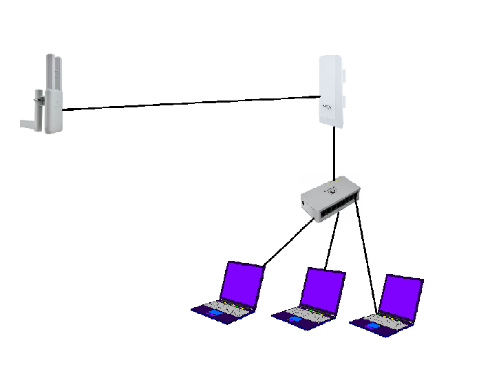

    Olá galera,
    Tenho uma repetidora num ponto alto da cidade com uma OmniTik funcionando em modo Ap Bridge. Nessa OmniTik conecta-se uma Wom5000 em modo bridge onde atendo 3 clientes. Quando acesso meu winbox, vejo os 3 clientes conectados usando o mesmo endereço mac, que é o endereço mac da Wom5000. Gostaria de saber se existe alguma forma de esses clientes ficarem registrados na minha rede com o mac de seus computadores e não da Wom5000. Tentei ativar o WDS na Wom5000 pra ver se funcionava mas não tive êxito, a Wom sequer conseguiu conectar-se à OmniTik, aí tive que desativar o WDS pra voltar ao normal.
    Esse aí é o meu cenário, será que alguém sabe como me ajudar?

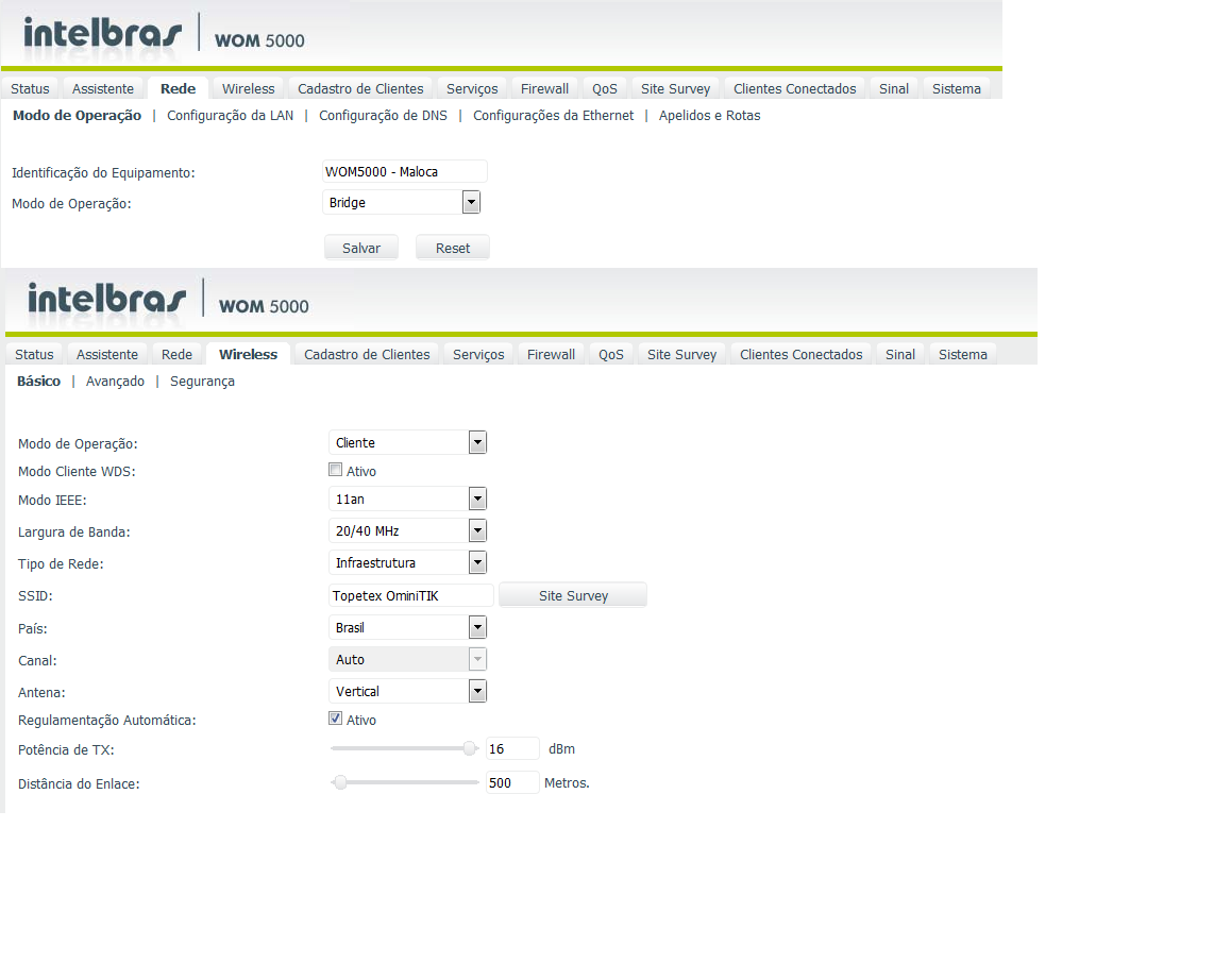

    Desculpa meu amigo, eu me confundi. A interface Wirelles que está como cliente, mas a rede está em bridge. Dá uma olhada nesse print aí.
