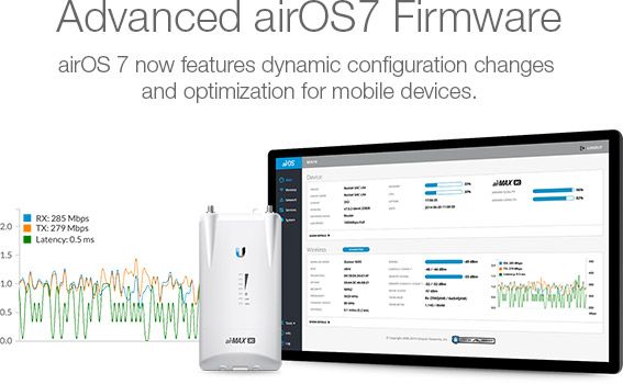

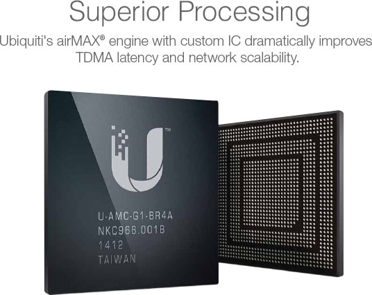

    recebi um email com este banner da ubnt hoje cedo sera que e agora que as grandes vão tremer kkkkkkkk.para de sonhar naldo !!!!!!!!!!acorda .

    Todas as citações estão corretas. Nós iremos trabalhar com no máximo 80mhz não mais que isso.
    Em relação a antena, nós lançamos uma nova Antena, que nomeamos de Rocket-Dish-AC. Segue link : http://ubnt.com/airmax/rocketdish-antenna/

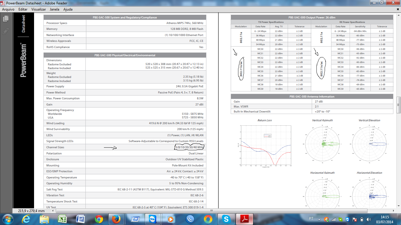

    Como eu previa saiu o datasheet da PowerBeam 5Ghz AC, 500mm que provavelmente vai ser a mesma coisa para a Rocket ac nada de 80 mhz de largura de canal menos mal isso mostra a responsabilidade que a UBNT tem na frabricaçao de seus equipamentos ,largura de canal de 5 a 40mhz execelente agora ja da pra começar a sonhar um pouco mais alto ....
