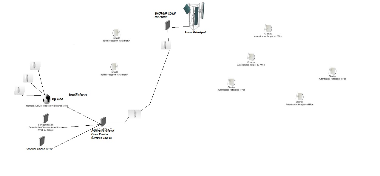

Nome:	         projeto wifi principal.jpg
Visualizações:	288
Tamanho: 	50,6 KB
    Minha rede que pretendo montar aqui ficara assim está certo lembrando que os aps estarao em brigde e controle tudo mikrotik e mk-auth, lembrando que o enlace da central para a torre e menos de 1 km quais equipamentos vcs me indicariam para enlace e para distribuiçao na torre media de 300-500 cliente inicial.
    Clientes na distancia de 100m-5km
