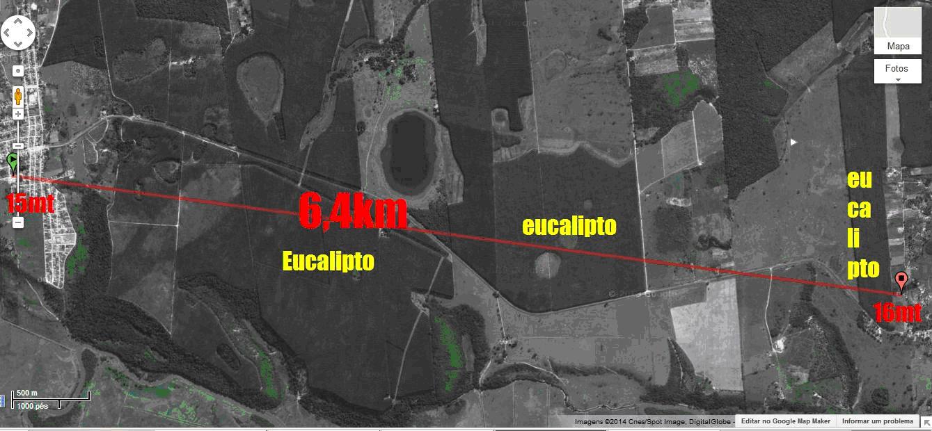

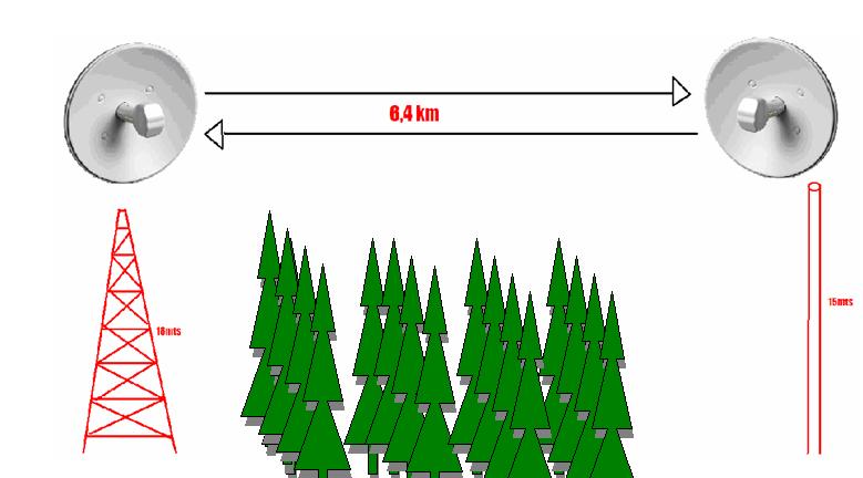

    Padrão projeto ptp 6,4 km passar 5mb. Equipamentos a serem usados?
    Preciso montar um enlace de 6 km de uma área urbana para o interior.
    Receberia o link em uma antena instalada na mesma torre que iria enviar o sinal.
    qual o melhor equipamento a ser usado? frequência? não a problema de poluição de radiofrequência, o único problema em questão eh a visada, na qual devo passar por cima de uma plantação de eucalipto.precisaria de uma projeto barato e funciona.

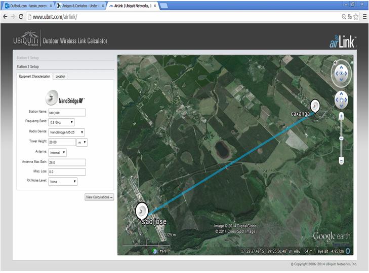

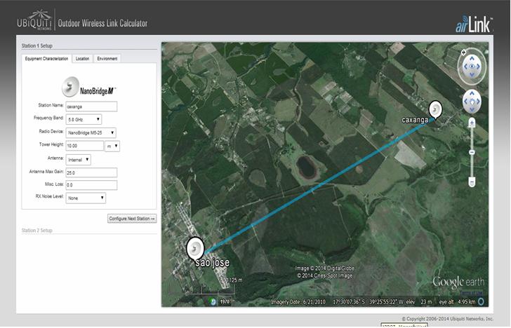

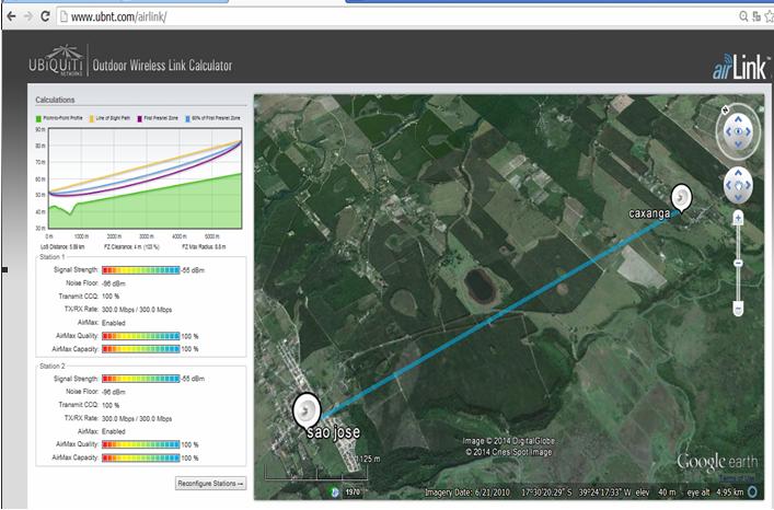

    segue em anexo projeto inicial e cálculos feitos.

    Padrão Re: projeto ptp 6,4 km passar 5mb. Equipamentos a serem usados?
    Qual a altura das torres? O ideal e ter a visada limpa (fresnel), se sim, uma nanobridge da e sobra.
    são 20 metros na cidade e 15m na zona rural segundo o airlink tem obstrução cerca de 35%. que é justamente as plantações de eucalipto.
    com 60% de visada livre na zona fresnel, você consegue um bom link..
    eu recomendo o APC 5M18 da Intelbras.. Consegue 100 Mbps de throughput.z
    faz a simulação com o rádio no linkcalc:
    linkcalc.intelbras.com.br
