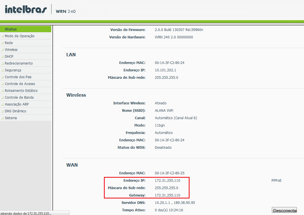

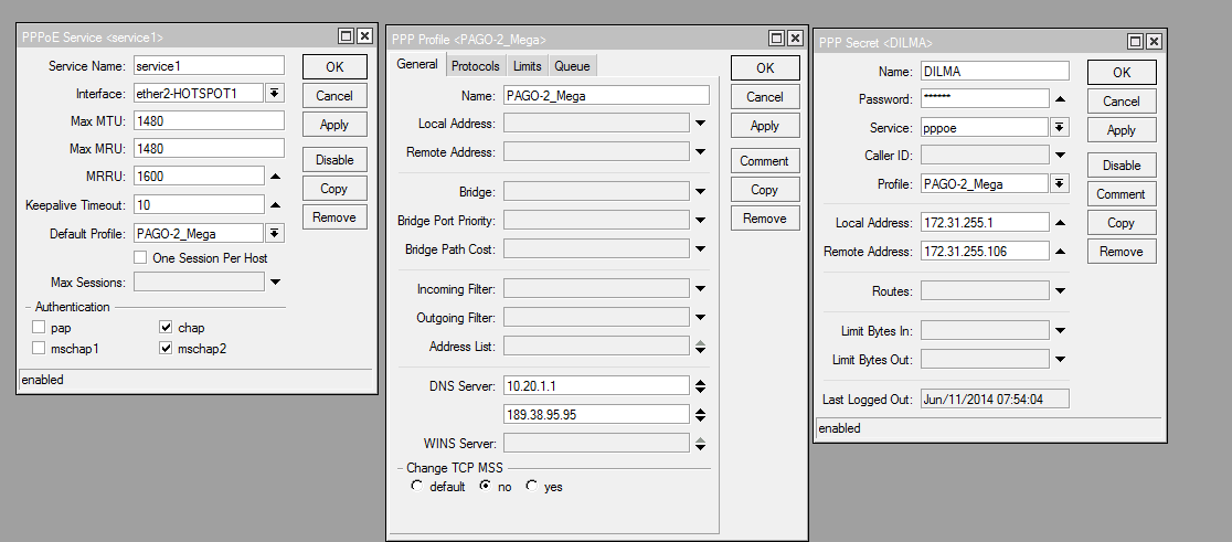

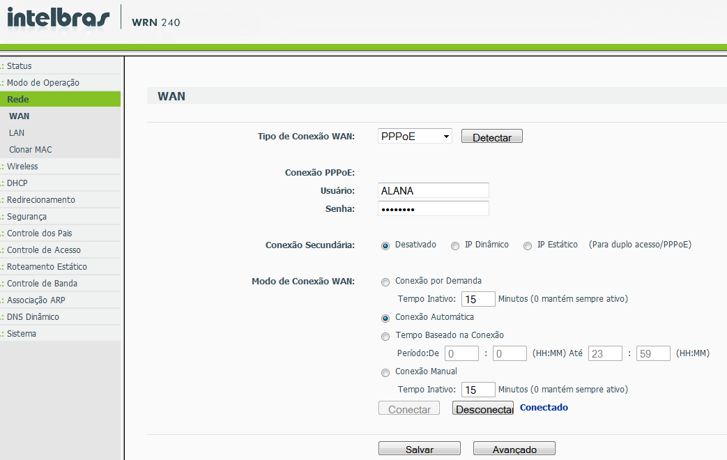

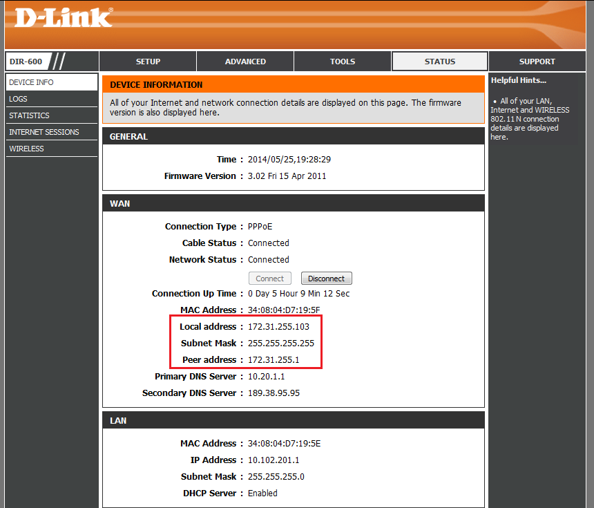

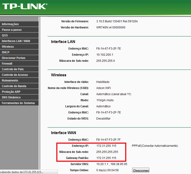

    Pessoal vocês já viram isso?
    A mascara e o gateway estão errados.

    Esse negocio de usar classe cheia, até 255, só me deu dor de cabeça em roteador domestico. Eles não conseguem definir se é IP classe A, B ou C (Um Linksys da vida sempre consegue, não permite ip publico em lan DIGAMOS) e nunca sabem em que situação pode ter final 255 (172.31.255.255 não pode, mas 172.31.254.255 pode) então PRESUMEM errado o broadcast.
    Se for facil teste 172.31.254.0/24. O problema não é MK, mas sim o firmware desses roteadores domesticos, são feitos pra 192.168.1.1/24 pelo visto, qualquer coisa fora disso e se perdem.

    Esta situação de mascara ocrria muito nos RTL8186 ( Ap Router)!
    Mais neste caso a história se repeti usando PPPoE!
    Aqui também acontece isso, tenho um tp-link discando o pppoe aqui no escritório e ele pega ip publico e gateway iguais com masc 255.255.255.255.
    Mas tem funcionado normalmente apesar disso.
