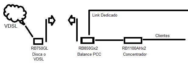

    Padrão Apenas um NAT na rede quando há mais de duas RBs
    Neste cenário, com a ajuda de tópicos já existentes, consegui tirar o NAT do concentrador deixando-o no Balance, porém tenho outra RB antes do balance, posso tirar o NAT dela também?
Nome:	         Cenário.jpg
Visualizações:	206
Tamanho: 	24,5 KB
    Padrão Re: Apenas um NAT na rede quando há mais de duas RBs
    Então, é possível tirar o NAT da RB que vem antes do balance? Estou tendo problemas com alguns sites no balance, creio que seja isso NAT sobre NAT, já tentei passar esses sites por fora, pela adress-list mas sem sucesso...

    Bom dia Bruno! Nunca achei legal essa RB do ponto A do enlace discar, segui um concelho errado eu acho, quando coloquei ela pra discar me falaram que se eu colocasse a RB do balance que está no ponto B do enlace pra discar, pela distância 4km +ou- o PPPoE ficaria desconectando

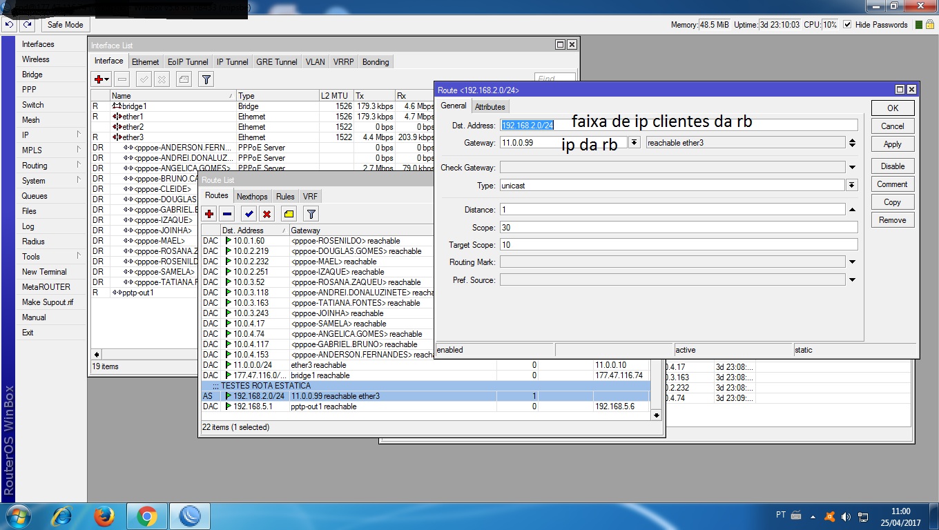

    Teria de testar no seu cenário, mas geralmente voce pode desligar o nat na 1100 sim... E colocar apenas na 850. No caso que acompanhei, foi desligado a conntrack do que passaria direto, e tudo foi realizado na borda.
    Se o enlace estiver 100% acredito que não tenha problemas com a rb balance discando.
    Afinal vc terá somente um "túnel".
    Mas caso queira ainda sim manter a rb 750 discando basta vc adicionar um roteamento.

    Tirei ontem a RB que discava o link, até o presente momento a RB que faz o PCC está discando na boa... E apenas ela está fazendo o NAT... Obrigado pela ajuda cara.
