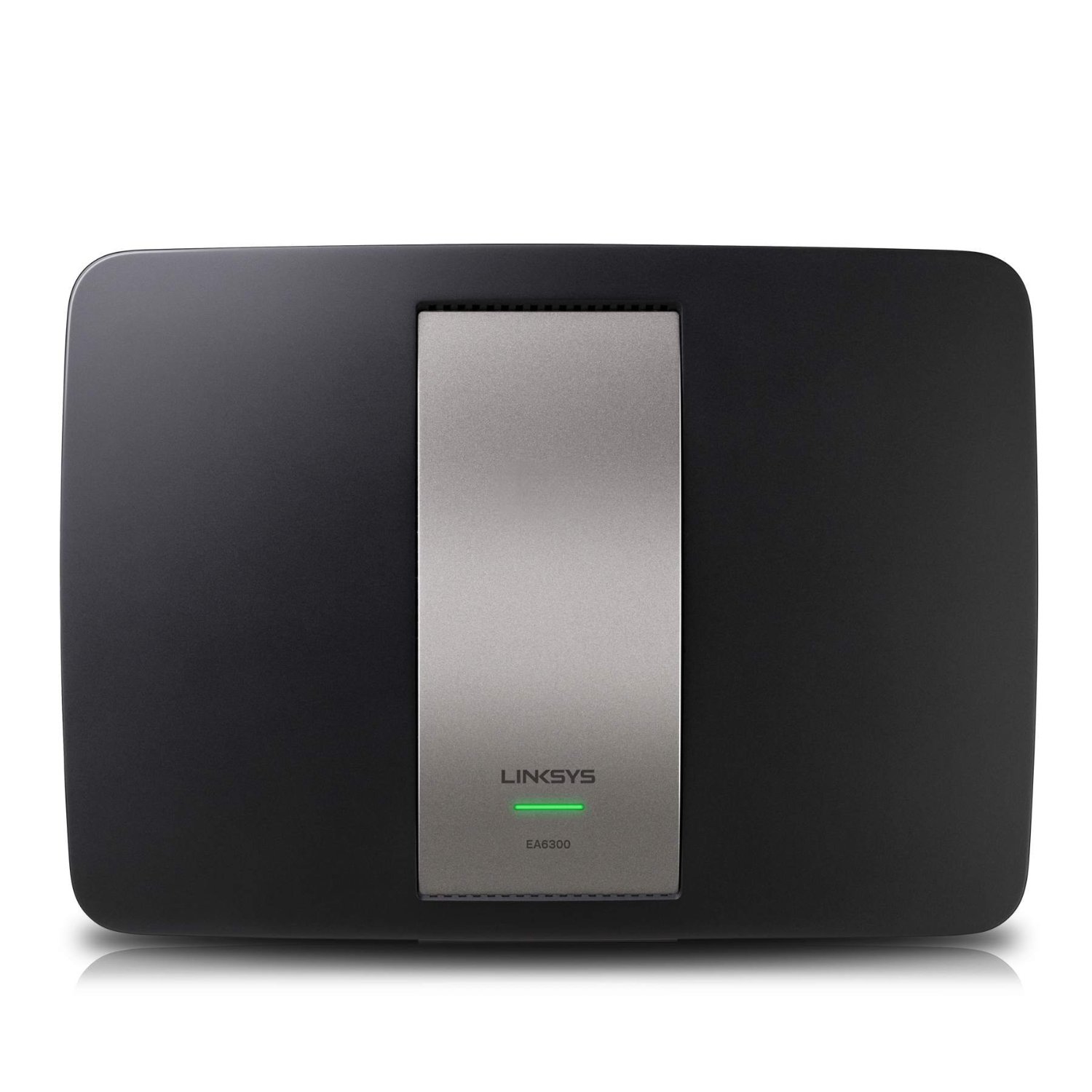

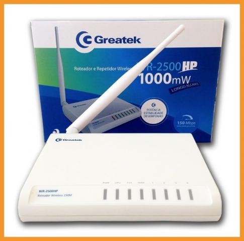

    Pessoal acabei de fazer um teste aqui com estes dois Roteadores e estive uma grande Decepção com o LinkSys.
    O teste que realizei foi o seguinte:
    Coloquei o Greatek 1000mv com uma antena de 8dbi, liquei o LinkSys no mesmo local que o Greatek, utilizei uma ferramenta de calculo de sinal (Xirrus Wi-Fi Inspector), os mesmos estando dentro da minha casa, fui em um raio de 500m e os resultados que obtive foram:
    Sinal LinkSys 11%
    Sinal Greatek 39%
    Vamos analisar agora a questão dos valores.
    Um Greatek Custa R$120.
    Um Linksys R$ 854,05.
    Eu penso, qual a real de um roteador extremamente caro, mas sem potência? O Greatek eu consegui conectar, e no LinkSys não.
    O LinkSys é GigaByte, o Greatek
    150M.
    Fica Dica, se for para utilizar como Hub o Linksys é legal, para para sinal WiFi é péssimo.
    Valores não correspondem à qualidade, estou postando aqui somente para demonstrar um pouco da minha experiência para quem quer comprar um roteaador, pense no baixo custo e relatos de quem já utilizou.

    Mas os Linksys AC1200 tem potencia no rádio na casa dos 14 a 18dBm, com antena interna de 2 a 4dBi.
    Já a Greatek tem que apelas pros leigos que acham que potencia alta resolve tudo e PROMETER 30dBm.
    Linksys usa amplificador na saída, mas pra não foder com o espectro (Coisa que a Greatek com seus 30dBm permite) ela usa ganho baixo. O chipset tem 10 a 14dBm de saída, mas ela aplica ganho diferente conforme cada datarate de modo que todos os datarates tenham a mesma potência. Sei que tem modelo/versão do AC1200 com 18dBm de MCS0 a 15, de 6 a 54M em G. E ela usa antenas multiformato e não essas velharias colineares (Coisa dos anos 20 ou 30) de antena em forma de tubo. Essas antenas multiformato internas, meio patch, meio monopolos, tem ganho tipo 1,9dBi, 2,5dBi, 3,5dBi, não passa disso. A vantagem dessas antenas é não serem apenas omnidirecionais, mas sim quase isotropicas, mandam pra todo lado e pra cima/baixo (Enquanto omni colinear só manda com alto ganho pros lados), fora que tem isolamento baixo entre polarizações (Enquanto colinear comum isola 10-20dBm se virar a polarização).
    Ou seja, a Linksys promete uns 20-22dBm EIRP.
    A Greatek promete 38dBm EIRP
    São 18dBm de diferença.
    Onde a Greatek chega com sinal -60dBm, o sinal do Linksys devia estar em -78dBm. Que numeros você mediu?
    (Sinal em "percentual" não é médida técnica, precisa numeros, seja miliwats (0,0000001mW) ou dBm (-70dBm))
    -78dBM concordo que é uns 10% de qualidade ou menos, mas -60dBm é sinal suficiente pra 100% de CCQ em MCS4, se o Greatek prestasse ele devia exibir uns 90% de qualidade de conexão SE ele cumprisse tudo o que promete. Mas com "percentual de qualidade" não dá pra saber do que se fala, pior que isso seria falar de sinal em "pauzinhos", "aqui pegou 2 pauzinhos e aqui pegou 3", não dá pra confiar NEM em medida percentual e NEM e nível de sinal quando se fala em ambiente indoor por conta do efeito multipath (Que em indoor é gigante, tem um bilhão de reflexos chegando, um chipset pobre como do Greatek não saberá lidar com isso direito, vai perder pacote aos montes, apesar de exibir sinal alto)
    Wifi não foi feito pra 500m em ambiente indoor, wifi é pra distribuir dentro de casa a conexão que chegar via adsl, fibra, vdsl, wimax, ou mesmo um CPE wifi externa.
    Linksys tem foco em velocidade, quero assistir um video fullHD em MKV de uns 20Mbps que está num PC, com Greatek só consigo isso se cometer a babaquice de usar poluir um canal da largura de 40MHz (Num espectro total de uns 80MHz de 2401 a 2483MHz), e se ficar a poucos metros dele, porque em datarate tipo MCS7 ele tem só uns 17 ou 18dBm de potência. Ele terá potencia pra egoista tipo 30dBm só no ridículo/velho/gagá modo B provavelmente, que se trafegar 3Mbps será muito. Já o Linksys mesmo usando MCS7, ou melhor, pode até usar MCS15 e fazer MISO (2T1R), terá 18dBm de potencia, vai trafegar em canal de 20MHz não 20, mas uns 40Mbps.
    Mas 40Mbps pra ambiente soho ou residencial (Usuários multimídia) é coisa de rede lixo hoje, afinal rede ethernet trafega praticamente 100Mbps.
    Um filme BD usa uns 40Mbps de bitrate, precisa conexão está de uns 50Mbps pra rodar bem, quem dá isso de uma sala pra outra é uma Linksys AC1200, nesse mesmo ambiente um Greatek 700/1000mW vai permitir o uso de MCS3 talvez, sei lá se vai dar 15Mbps.
    Na região que segue a regulamentação da FCC existe o limite legal de 20dBm EIRP, a Linksys não é empresa brasileira então ela está preocupada com a area da FCC, 18dBm de radio + 2dBi de antena dá 20dBm EIRP, ou seja, ela é legal.
    Nem precisa dizer o quão ilegal é 30dBm de radio na area da FCC.
    E alias, pra provar que a Greatek só quer mesmo é enganar trouxas, ela diz: 1000mW/29dBm.
    Oras, 29dBm são 794mW.
    Que conta biruta é essa onde 29dBm é 1W? Ou quem foi o estagiário que diagramou isso?
    Se a Greatek FOSSE séria ela informaria a potencia POR DATARATE, tenho certeza que isso só tem 29dBm em modo B, e em N a MCS7 isso tem algo menor ou igual a uns 18-20dBm (Isso se não for coisa ridícula tipo 14dBm)
    Função de wifi é trafegar dados, e não ser elemento de ostentação pra vizinhança mostrando nível de sinal alto. Então o teste deve ser trafegar algo, a uns 50m de distancia (Em ambiente domestico ou soho, mercado-foco da linksys, raramente tem construção maior que 50m), teste real de throughput trafegando arquivos reais e não teste de firmware.
    Potencia alta não diz nada, som automotivo é uma babaquice porque distorce tudo (Fora que só tocam lixos com letras compostas por gente com QI de macaco-aranha), se fosse pra ter potência era só usar uma buzina marítima de 180dB, alcança 10Km fácil. Com RF idem, usando modo B é fácil alcançar 50Km, põe uma insanidade estúpida tipo 30dBm numa antena de 25dBi e terá 55dBm EIRP, mas... que trafego passa? E com que delay e estabilidade? Tá cheio de PTP brasil a fora de 10 a 50Km com radio usando potencia tipo 20dBm, tem que ser muito preguiçoso pra precisar 30dBm (Preguiça de posicionar melhor antena, de calcular direito zona de fresnel pra evitar obstaculos, etc).
    Com 20dBm EIRP se "cobre" quase toda casa típica no brasil, um roteador de 20dBm EIRP por casa já dá conexão pra todos. Wifi não nasceu pra distribuir conexão pra vizinhança, pra longa distancia sem visada existe GSM e LTE das operadoras de celular, wifi é pra outro uso, é rede e não necessariamente internet.
