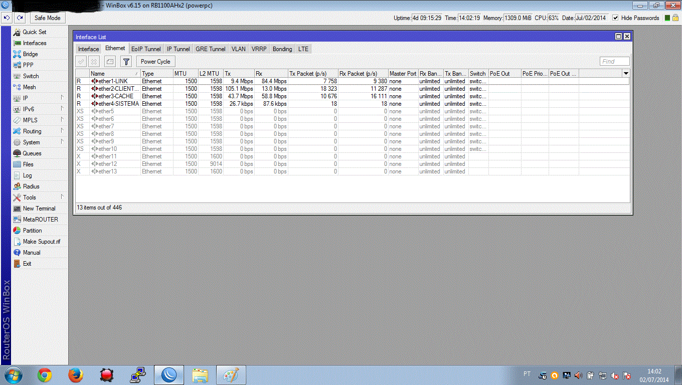

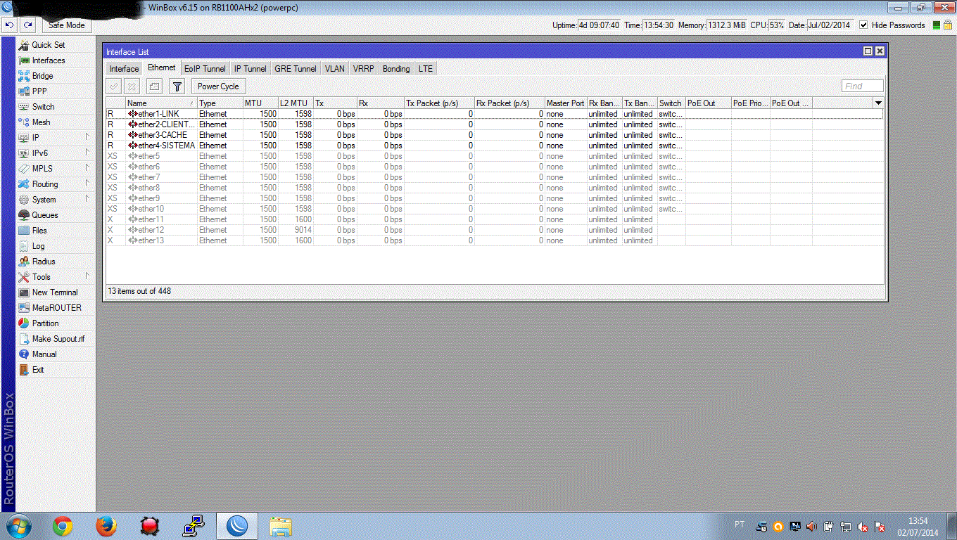

    Boa Tarde a todos os amigos,
    Venho observando no menu "Interfaces > Ethernet" que o tráfego total exibido nas colunas Tx e Rx fica com valor 0bps por instantes e em outros instantes o valor chega a ser maior que o link total que tenho. Por exemplo tenho um Link de 50Mbps, dai nesses instantes mencionado acima o valor exibido é de 97Mbps.
    Coloquei umas imagens para mostrar o que acontece.
    Bug da versão? Alguém rodando essa versão e que tenha experiências?

    Padrão Re: RouterOS v6.15 "BUG"?
    aqui tenho varios routers mikrotik em mpls e aparentemente apresentam o mesmo erro de througtput tx e rx, fora isso aparentemente ate o momento normal
    já observei isto também nas versões 6.xx, parece ser um bug ainda

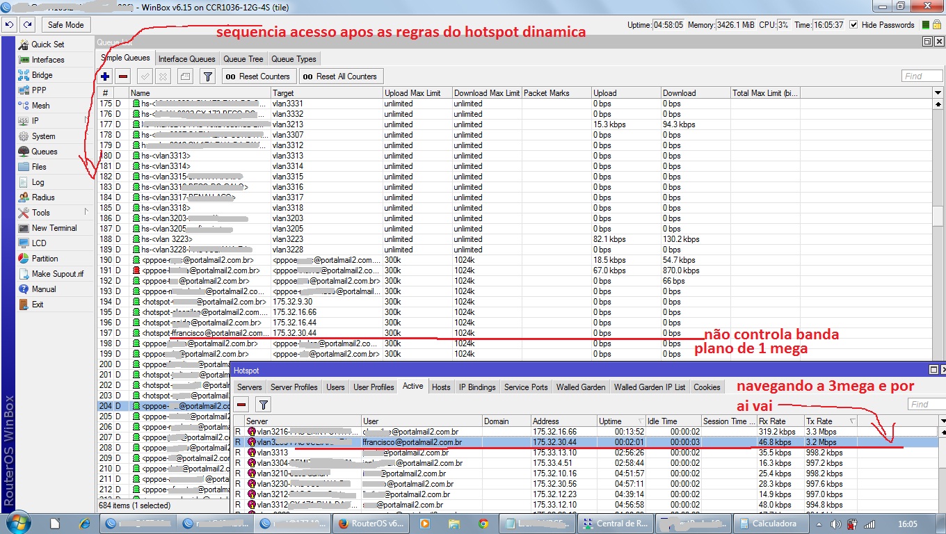

    Boa tarde
    Observei mesmo problema na minha rede e mais.....
    Atualizei 4 servidores dell e 1 RBCCR1036-12G-4S...... 2 APRESENTOU OUTRO ERRO: O clientes que conecta pelo Hotspot estou sendo enfileirados abaixo da regra do queue simples / com isso os cliente do hotspot não tem seu trafego controlado,
    TENHO O MEMSO ERRO NA RB CCR1036.... E EM UM PC DELL
    Se alguém tiver a mesma situação vamos compartilhar........
    exemplo: anexo
