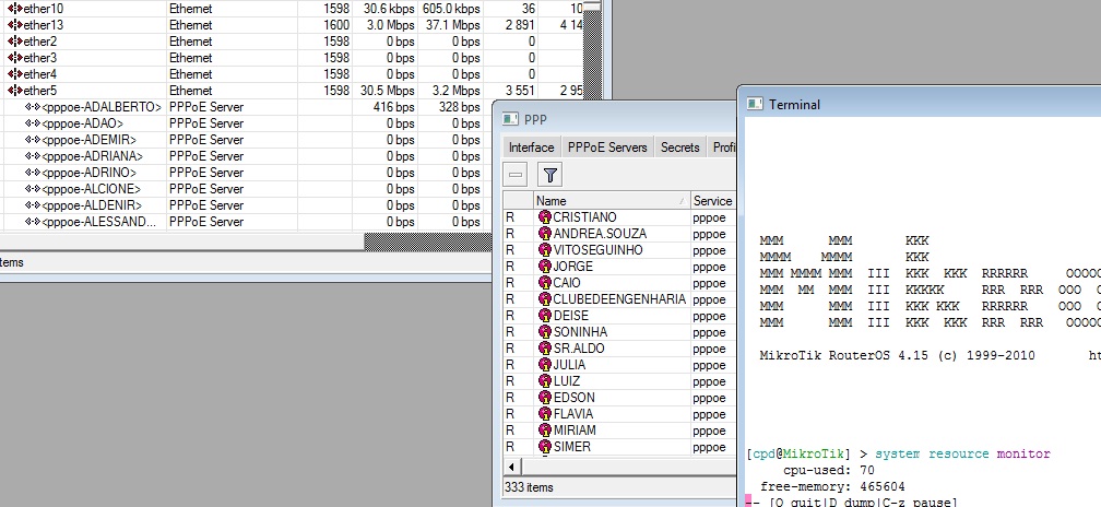

    Olá amigos,espero q alguém possa me dar uma dar uma luz.
    A algum tempo tenho observado q a porta de entrada da minha rb principal está entrando X internet e saindo -X internet para os clientes.
    Ex:as vezes observo entrando 35M e saindo p os clientes 30M.
    Gostaria de saber se isso é um defeito,se a RB está saturada(RB1100 com aprox 340 online),o processamento chega no máximo 75.
    Enfim quem puder me dá uma luz ficarei muito grato. Clique na imagem para uma versão maior

    Eu chutaria em diferença de mtu e mss, ao colocar autenticação no pacote (pppoe, por exemplo) aumenta uns bytes no cabeçalho, e se exceder o MTU esse pacote precisa ser quebrado em 2, e isso cria mais banda porque um novo cabeçalho é usado, mas... seriam 28 a 36 bytes por pacote de 1450-1480B, mal devia dar 2% a mais se fosse isso.
    DNS não tá ativo pra fora? (No IP publico)
    MK não é rapido na atualização (Nem sei se dá pra confiar tanto no winbox), mas imagino que essa diferença seja constante então mesmo que varie tipo 25-30Mbps a outra lan variará de 32-38Mbps. Eu tenho diferença aqui, mas a coisa varia rapido, cada segundo uma porta diferente consome mais.
    Ah, se a conexão está perdendo pacotes ou tendo respostas lentas (Vai que vem por um ptp) o roteador vai re-requisitar o pacote, ele não avisa pro cliente "Ó, esse pacote vai demorar", ele simplesmente re-requisita algumas coisas quando o checksum não bate (Talvez em ADSL também aconteça muito isso, como cai em dslam com link compartilhado nunca dá pra saber o que é perda entre fiação e modem e o que é limitado na dslam).

    Também pensei no MTU(eu uso aqui 1400),realmente a velocidade muda.Hora bate certinho na entrada e na saída e hora muda dando valores diversos de diferença.Mas tudo funcionando certinho,autenticações,link dedicado direto na rb,navegação tudo de boa.
    Essa Rb1100 ainda está com a versão antiga 4.15,mas o que esta funcionando não se mexe.Só gostaria de saber sobre essa questão banda de entrada != banda de saída.

    cara eu acho que e so leitura errada mesmo tipo vc pode ter um cliente com plano de 1mb e segundos pode mostrar como se ele estivesse uzando 2 mb ou vc saber que tem 50mb de link e uma hora vc pegar ela marcando 70mb mas deveria ter uma diferença no contrario sim os clientes uzarem mais que o discador pois eles perdem pacotes pro radio mais do que o modem para a linha telefonica no caso..

    MTU de 1400?
    Pra mim que só se usava isso em VPN. Já testou 1470-1500? Quebra menos os pacotes em teoria.
