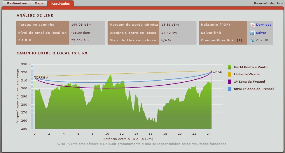

    Olá Amigos,
    Gostaria de obter opiniões pois necessito "levar" internet a 3 clientes rurais, a distancia da minha torre do cliente é de
    24.5 Km, sendo que 70% é lavoura, não tem prédios, sendo a maior parte lavoura ou cerrado.
    Preciso passar uns 10 mb no maximo para ser dividido para 3 clientes, não necessitam de mais banda.
    Qual equipamento usar para fazer o PTP, Air grid 27 db ou Nano bridge m5 25db...
    Dados:
    TORRE A 18 MTS - TX
    11 26 58.0000 S
    48 6 43.9000 O
    TORRE B 14 MTS - RX
    11 40 6.4000 S
    48 5 55.5000 O
Nome:	         LINK.jpg
Visualizações:	274
Tamanho: 	102,7 KB

    Boa noite, como disse o arthur, esse fresnel comprometido vai te dar uma dor de cabeça, ixiiii... Aumentar torres, ou uma outra rota (se possivel). Nesse caso nao seria melhor usar um par de rocketes com antenas da ALGCOM, ou até mesmo o APC 5M Intelbras + ALGCOM...

    Você tá de gozação né? Uma puta zona de fresnel comprometida e você vem com a Anteninha da Computech pensando que passará? Nem rádio digital passa ai com essa zona de fresnel praticamente TODA comprometida.

    Concordo com o pessoal, com esta interrupção você terá problemas para fechamento do enlace e estabilidade do mesmo. Além disso, a banda será muito comprometida, o ideal seria buscar uma outra rota onde você tivesse visada e em último caso buscar algo em frequência menor, tipo 900Mhz, mas aí vem os problemas com as operadoras de celular devido a faixa estreita e banda. Deixo aqui meu contato m[email protected] caso queira conversar melhor sobre o seu caso.

    Esse link NAO VAI FUNCIONAR , voce nao consegue 52dBm de EIRP com Nano nem Airgrid. Tampouco tem visibilidade radioeletrica para esse enlace.
    A solução é uma só: aumenter alturas das torres em pelo menos 10m entre elas e usar equipamento que te permita obter 52dBm de EIRP no caso pode ser com Rocket + Rocket Dish = 57dBm no talo para um trhoughput de 20Mbps.

    Boa tarde como pessoal ja disse, esta zona de fresnel comprometida não dá. Ideal aumentar as torres, mudar de rota (se possivel). Desse jeito ae nao há "santo" rádio que fará milagre, digo, te deixara tranquilo com esse ptp...

    Pessoal, obrigado pela opiniões, lembrando que preciso de pouca banda na verdade uns 3mb resolve, será se em 2.4 passaria, lembrando que já montei em 2.4 com obstrução total do fresnel e funcionou..não 100% , mas serviu, mas era uma distancia menor...o q acham...

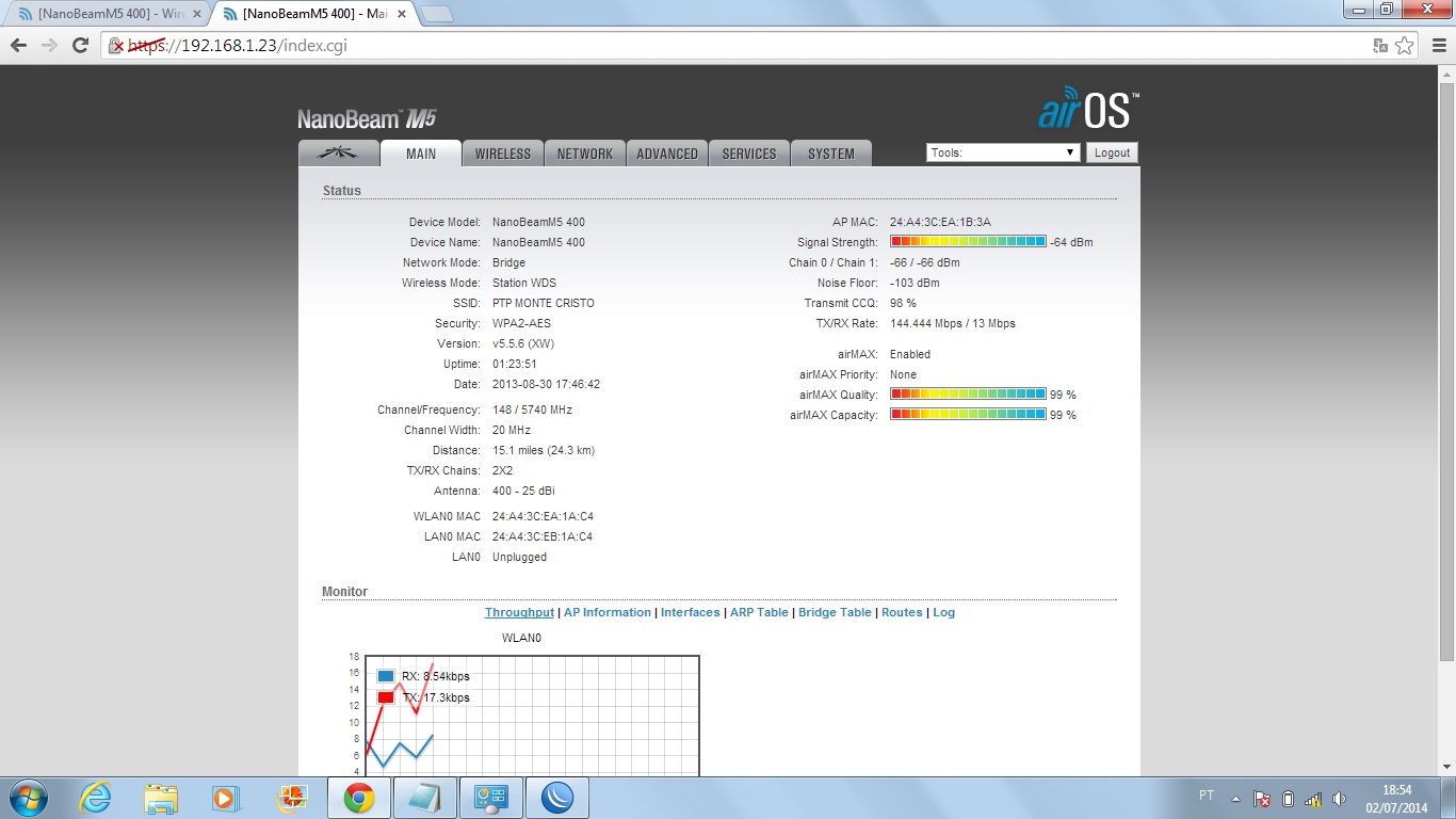

    Galera, conseguimos fechar o enlance com 2 nano beam de 25 dbi, segue print...
    Obrigado a todos.
Nome:	         link2.jpg
Visualizações:	190
Tamanho: 	164,7 KB
