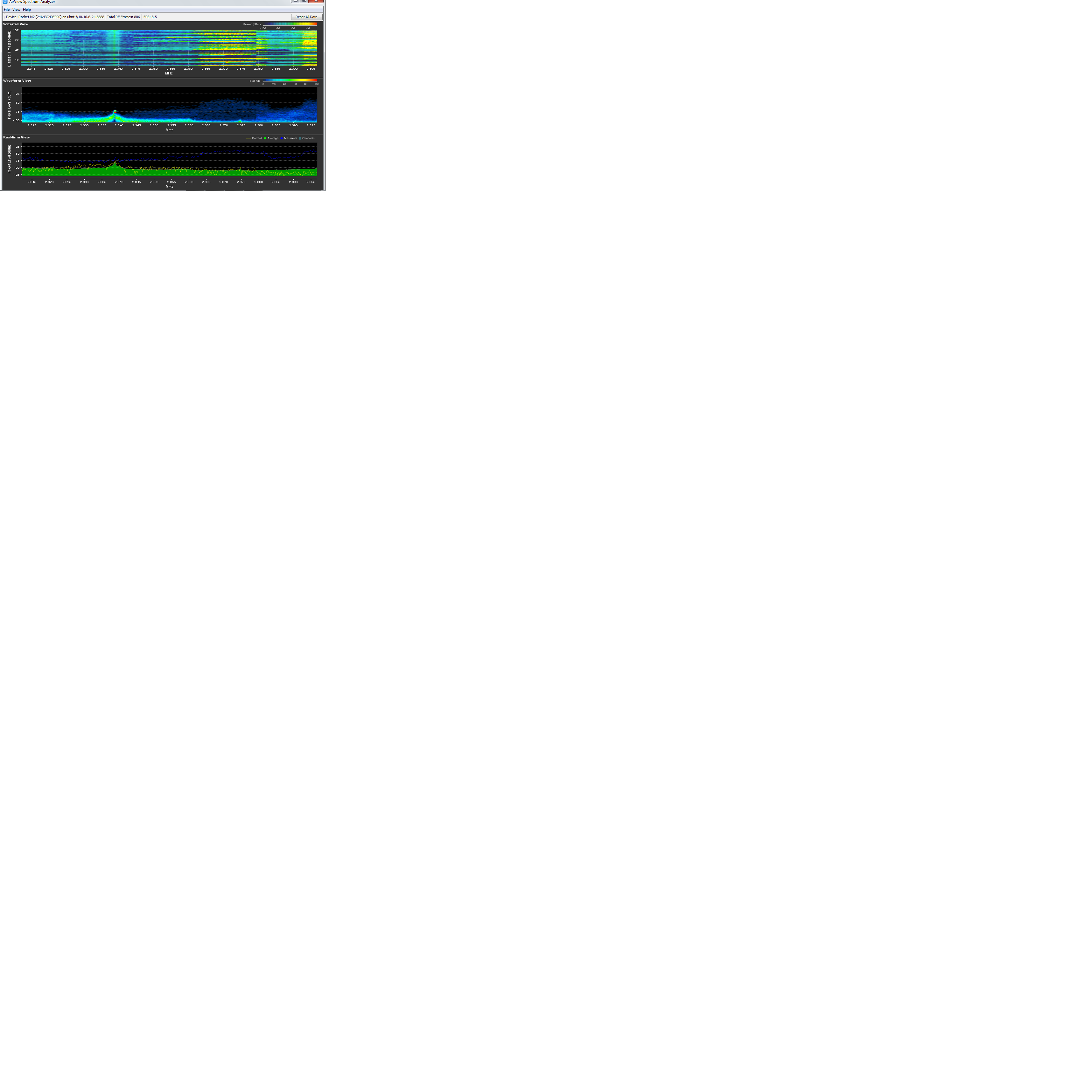

    Pessoal, bom dia,
    Anexei o arquivo do arview e queria saber como interpreta-lo, o quer dizer verde, vermelho, azul.
    qual frequencia melhor usar nesse caso.
    Pois meu problema é o seguinteTenho rocket m2 instalado junto com uma omini da propria ubiquiti, trabalho em largura de 10mhz, só que meu rx fica bom fiz teste de velcidade da 22 mega em media porem o tx fica muito baixo com isso o ccq vai baixando tb, dai a internet fica muito lenta, já trquei rocket ja trocquei omini, ja coloquei painel e não ainda no começo fica bom depois vai caindo.
    muito obrigado desde já pela ajuda de todos.

    Padrão Re: Interpretação Airview Ubiquiti
    rapaz, verifica ai o spectro que vc quer scannear pois ai ta fazendo a varredura de 2312 até 2394 e na frequencia que podemos usar é 2412 até 2462.
