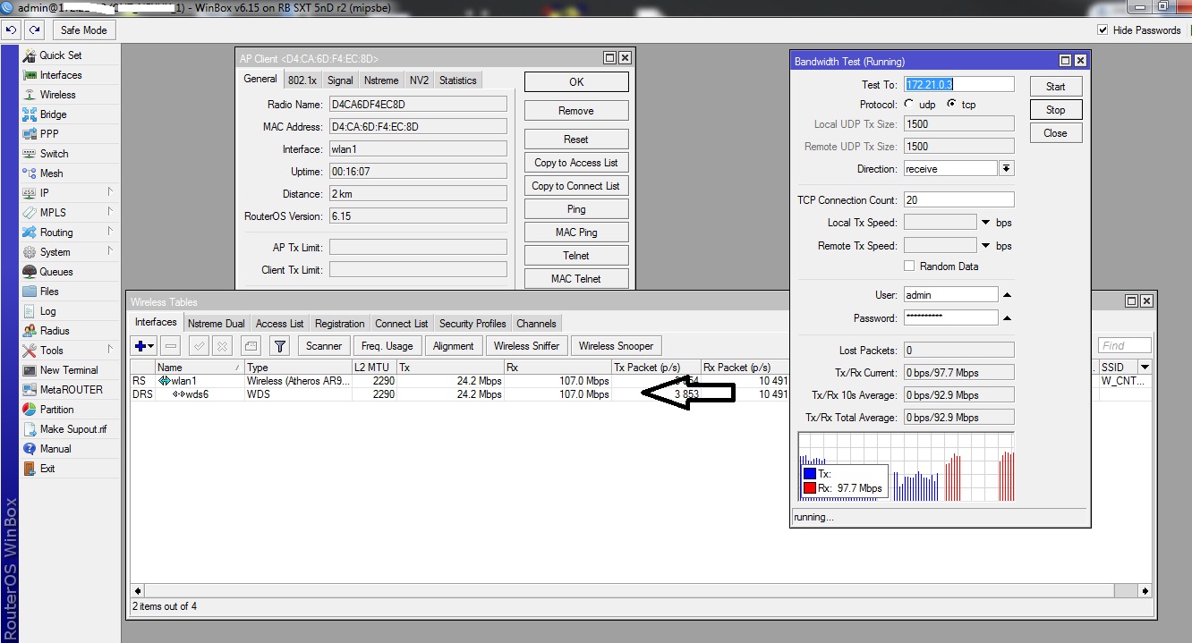

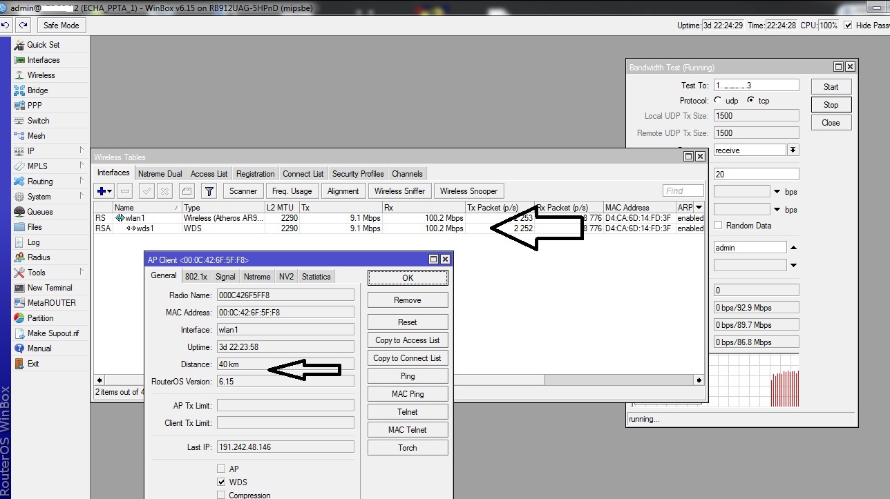

    Amigos olhei de relance e lig alguns topicos, depende de cada cenario, existe cenario que o NV2 é uma maravilha, mas existem outros que o NV2 aumenta demais a latencia e o jitter, ai o melhor seria Nstreme, e vice versa
    vejam em Nstreme
Nome:	         9121.jpg
Visualizações:	693
Tamanho: 	208,7 KB
ID:      	53250 Clique na imagem para uma versão maior
Nome:	         912-2.jpg
Visualizações:	629
Tamanho: 	222,9 KB

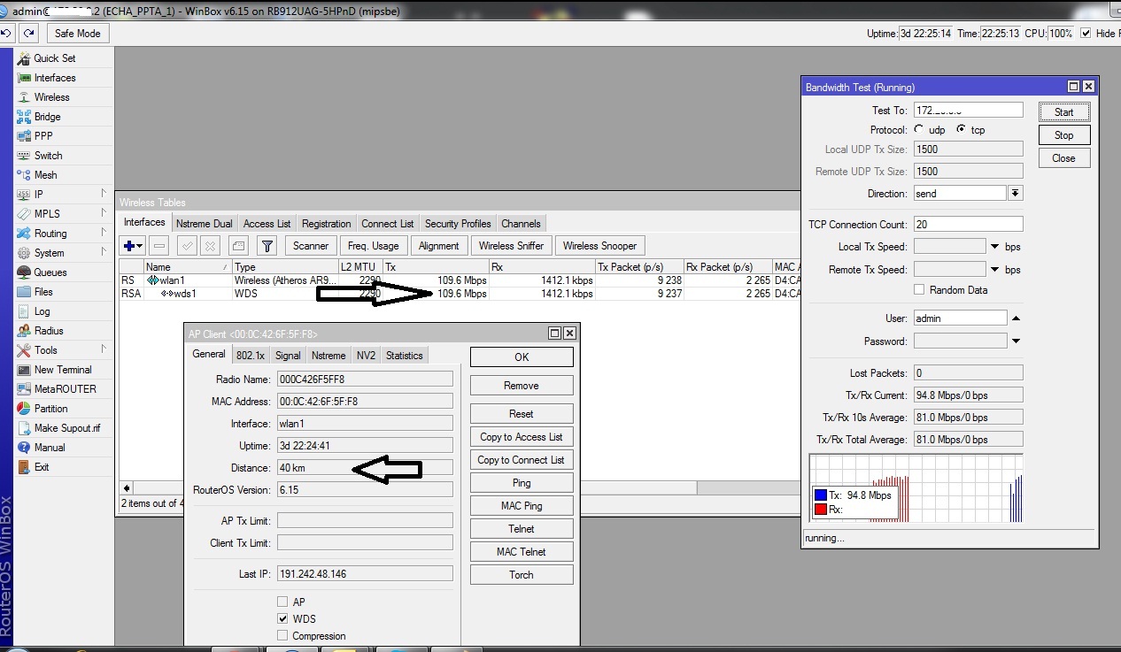

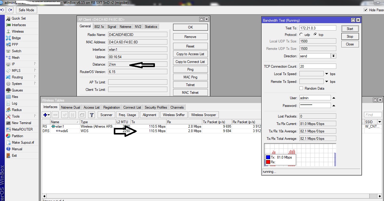

    em SXT
Nome:	         SXT1.jpg
Visualizações:	696
Tamanho: 	220,5 KB
ID:      	53252 Clique na imagem para uma versão maior
Nome:	         sxt2.jpg
Visualizações:	632
Tamanho: 	206,4 KB
