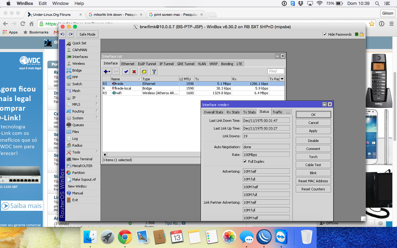

    Faz um tempo que já estamos passando por este problema, veja o cenário:
    Usamos STX-5HPnD em alguns ponto a ponto e elas estão conectadas em uma RB na torre que faz o papel de concentrador.
    O que ocorre:
    Do nada a RB concentradora para de responder, aí vamos até a STX na interface LAN desativamos e ativamos de novo e ela volta na hora, isso acontece direto, e lá no winbox tem a informação de Link Down em status e consta várias quedas (conforme imagem abaixo).
Nome:	         Captura de Tela 2015-09-13 às 10.39.20.png
Visualizações:	685
Tamanho: 	501,8 KB
    O que já tentamos fazer e o problema persiste:
    • Trocamos a RB concentradora (por um outro modelo)
    • Já atualizamos todos os mikrotiks para a última versão (6.30.2)
    • Já desativei o Auto Negotiation (e neste caso piorou mais ainda)
    • Está tudo ligado no nobreak
    Escrevendo este post tive a ideia colocar um switch no meio do caminho (entre os mikrotiks), será que pode ser algum problema por os dois estarem ligados diretamente e estar dando alguma incompatibilidade?
    Enfim, se alguém tem alguma sugestão do que pode ser ou já passou por isso?

    Coloquei o switch entre a SXT e a RB adivinha? mesmo problema, parece que diminuiu as quedas mas não resolveu, hoje mesmo uma torre estava parada, entrei na STX e desativei e ativei a interface de rede e volta na hora.
    Alguém tem mais alguma sugestão? obrigado
