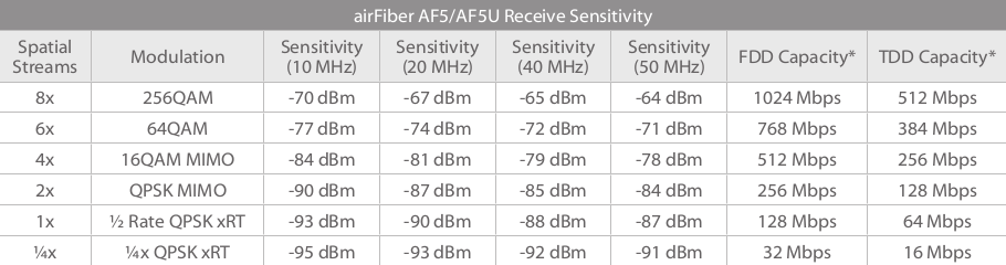

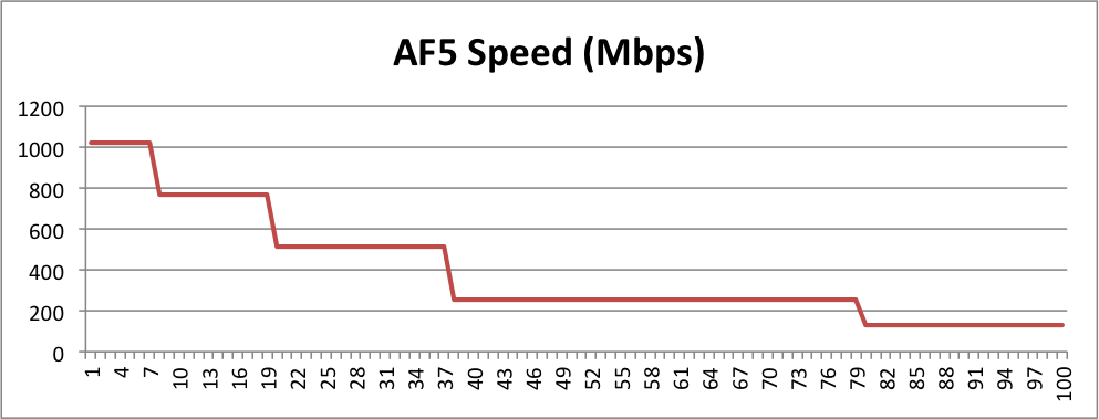

    Salve galera, boa tarde.
    EStou pesquisando um pouco e não encontrei nenhum case de alguém que utilizou o AirFiber5/AirFiber5U para compartilhar os resultados obtidos.
    Qual o percentual de realidade de toda sua progaganda?

    Saudações.

    com 800 megas em 10km, ela estaria concorrendo com o AF24.

    Citação Postado originalmente por mkre0 Ver Post
    Amigo, na minha opnião, para 10km se atingir essa banda (800Mb) seria uma concorrencia desleal com o AF24, pois devido a relação frequencia/distância raramente alcançará esse banda.

    Pelo que eu vi a AF24 não é essas coisonas todas pra longas distancias não, duvido muito a AF24 passar 800mb em 10km

    Este teste abaixo parece milagroso rsrs
    6~7 Km, -68 dbm e -64 dbm[usando 33 dbm], 1 giga limitado pela CPU, ping 0 ms.

    Amigo, sem dúvida o AF24 é um bom equipamento (sabendo usar). Você sabe de algum caso com AirFiber5/AirFiber5U ?
    Saudações
