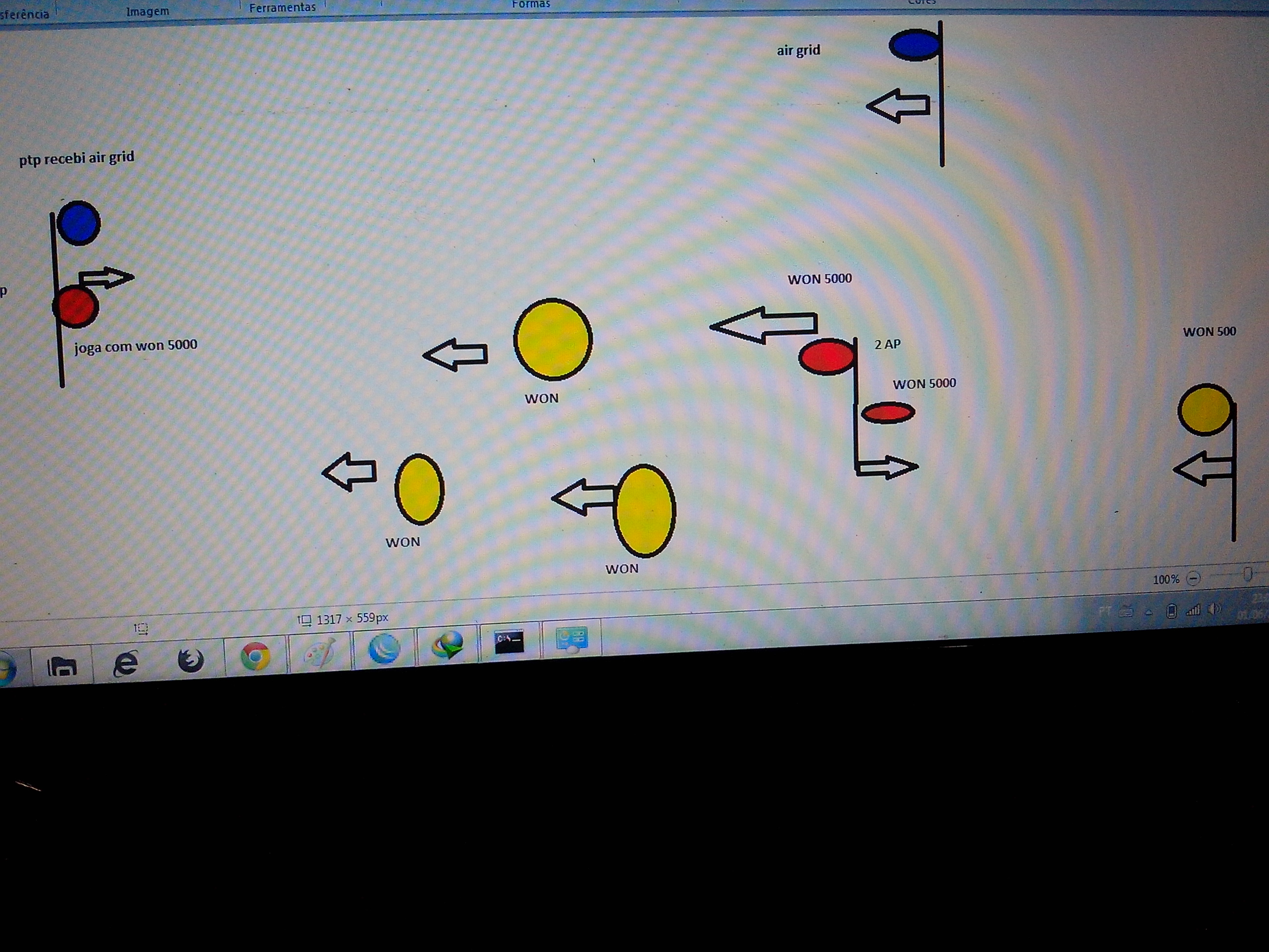

    certo no meu caso e o seguinte são poucos clientes:
    recebo o sinal com um air grid em wds e jogo com um won mimo para 3 clientes, só que tive a necessidade de fazer um outro ponto de repetiçao para atender 2 clientes pegando sinal de primeiro ap?esse e meu problema pois minha autenticação e pppoe e hora conecta um hora outro?deu para intender amigos???

    Seria assim ponto inicial o air grid azul da direita fechando enlace com o outro da esquerda!Em seguida jogo com o won 5000 de vermelho para 3 clientes em amarelo e tbm para o won la no fundo de vermelho que será o segundo ptp jogando para o ultimo cliente no fundo de amarelo,UBNT Será somente o enlace princial de azul resto tudo won 5000Clique na imagem para uma versão maior

    Citação Postado originalmente por Marcelo Ver Post

    Bom dia,
    Você deve atualizar o Firmware dos seus WOM5000.

    Boa tarde,
    A atualização já corrige a conexão entre múltiplos clientes com WDS ativo.
