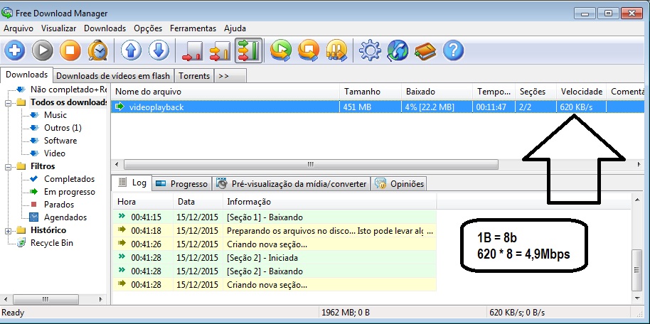

    Minha ADSL é residencial de 10Mbps, comecei a fazer um download de um vídeo no Youtube, ele abriu só 2 instâncias por isso não deu muita velocidade, mas deu 620KB/s:
Nome:	         yt.jpg
Visualizações:	377
Tamanho: 	157,6 KB
    E se todo mundo sabe que um byte é 8 bits, 1B = 8b, logo 620KB = 4960Kb. O fato de ser per second por ps ou com / não muda nada, mas se padronizou usar /s pra B, e ps pra b.
    Poderia ser 620KBps = 4,9Mb/s, mas ignore o p ou a /, o que importa é que você ainda está confundindo B com b.
    Em outra hora certamente vou refazer esse download e vai dar uns 8Mbps, é o normal aqui.

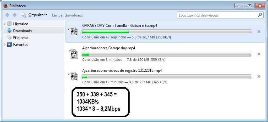

    Tá... tirei a preguiça e fui medir denovo, comecei o download de 3 videos, deu uns 350KB/s em cada:
Nome:	         yt2.jpg
Visualizações:	371
Tamanho: 	85,9 KB
    Ao todo deu pouco mais de 1MB/s. Não abri 4 videos mas já tive várias vezes 1,2MB/s (Nunca 1,25MB/s).

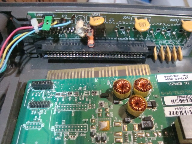

    Fui abrir um aqui pra ver se tinha algo bom, é um que coloquei em 2012 ou 13. A placa até que não é velha (Apesar de ter uns chamuscados):
Nome:	         placa.jpg
Visualizações:	229
Tamanho: 	79,4 KB

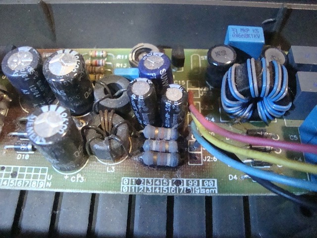

    Mas a fonte... além de chamuscada, com todos os capacitores estufados, é um milagre que funcione de tão velha:
Nome:	         fonte.jpg
Visualizações:	228
Tamanho: 	99,0 KB
    É 1998 mesmo. Pelo tipo dos componentes e projeto é dessa época mesmo.
    Em pleno 2012 ou 2013 a Oi me deu um modem com caixa e fonte de 14 ou 15 anos de idade, que lindo.
    Tá escrito o CGC da Digitel, se não tem CNPJ então é de 1999 pra trás mesmo.
    Pior é que tem cliente meu usando isso hoje, e realmente as vezes tem que tirar da tomada e contar até 250 pra religar...

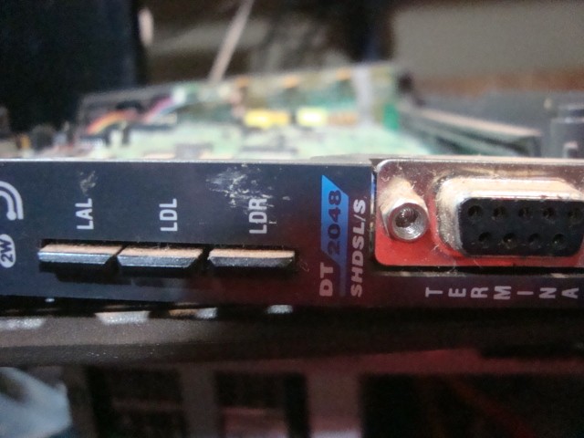

    Essa porcaria shdsl tem saída serial mesmo, conector DB25 como um bom equipto serial de 1985:

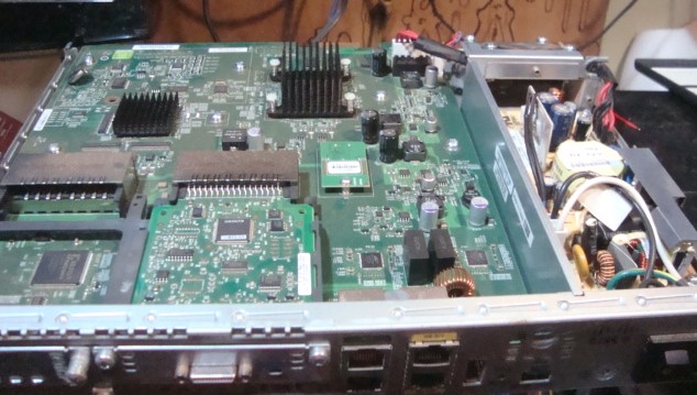

Nome:	         serial.jpg
Visualizações:	285
Tamanho: 	89,9 KB

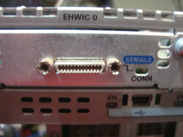

    No roteadores vai uma plaquinha wic com conector pequeno com cara de moderno, mas é um serial antiquado igual:
Nome:	         serial.router.jpg
Visualizações:	388
Tamanho: 	58,0 KB
    Mas esse conector db25 tá na caixa do modem, a caixa é pra encaixar a placa, a caixa os conectores e a fonte:
Nome:	         caixa.jpg
Visualizações:	289
Tamanho: 	106,6 KB

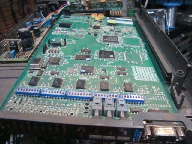

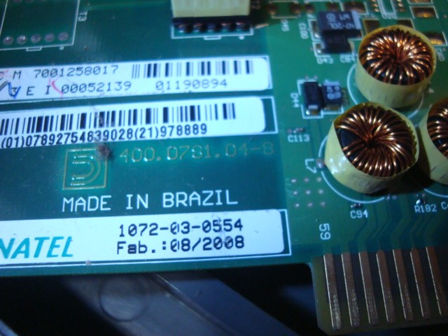

    É uma placa específica pra isso, muuuuuito boa, processador de primeiro, tudo de bom. Mas dá pra ver nessa foto de cima que tem um capacitor estourado, aí não adianta a placa ser boa.
Nome:	         placa.jpg
Visualizações:	280
Tamanho: 	98,4 KB
