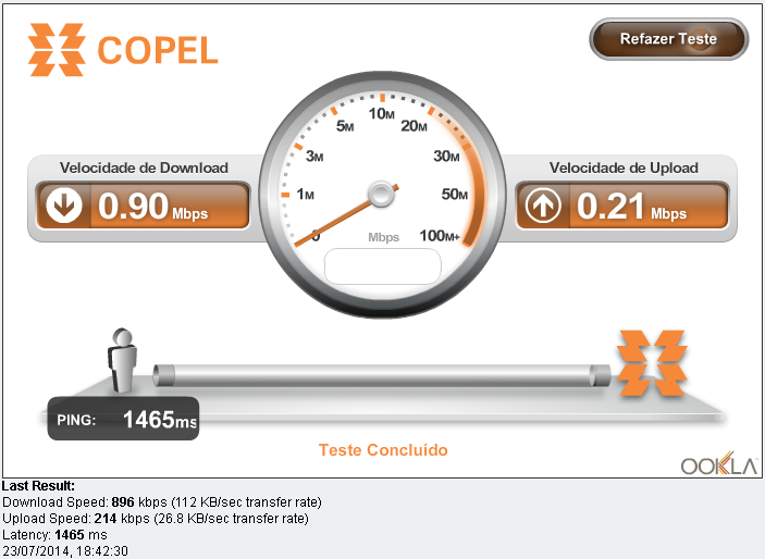

    Recentemente minha internet via rádio começou a dar problema com oscilação de velocidade, antes conseguia ver videos sem nenhum problema em 480p e agora até em 240p trava, antes conseguia jogar com 40 de ping e agora chega até os 15k mesmo em horários com pouca gente usando.
    Como não entendo nada de configuração desse tipo de aparelho, vim pedir ajuda aqui. Em testes de velocidade, os 1 mb contratados chegam normal, porem o ping que antes ficava entre 100-200 agora tende a ficar sempre acima de 1k(Em qualquer medidor: Speed Test, Speed Test Copel, Minha Conexão etc) como podem ver na imagem.
Nome:	         spe.png
Visualizações:	221
Tamanho: 	85,9 KB

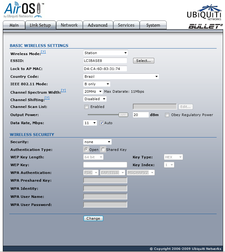

    Aba Link Setup:
Nome:	         1.png
Visualizações:	340
Tamanho: 	70,3 KB

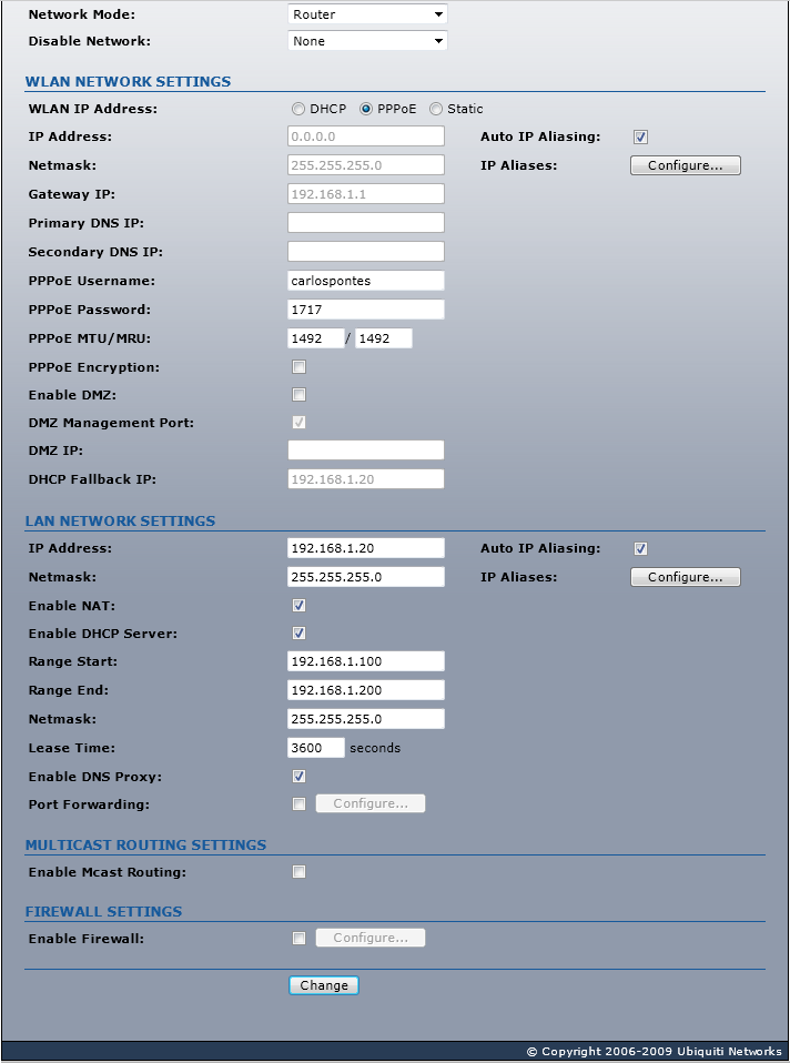

    Aba Network:
Nome:	         3.png
Visualizações:	201
Tamanho: 	59,9 KB

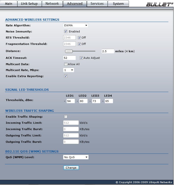

    Aba Advanced:
Nome:	         4.png
Visualizações:	210
Tamanho: 	55,4 KB

    Tenho o sinal via rádio por falta de opção, pq a oi velox aqui é péssimo e não existe serviços via cabo. O provedor que tinha contrato usa os Ubiquiti e esse agora já usa Mikrotik, um outro que se instalou mais recentemente já usa os da Intelbrás. O problema é que esse bullet citado é de 2.4 e no caso fazendo uma busca de redes disponíveis só na minha casa, já foram mais de 35 redes...
    Padrão Re: Problema com oscilação de velocidade, Bullet Ubiquiti
    Ja se respondeu sozinho então, o problema é interferencia...a unica saida é tentar achar um canal livre e, se não usa muita banda, tentar diminuir para 10mhz.
