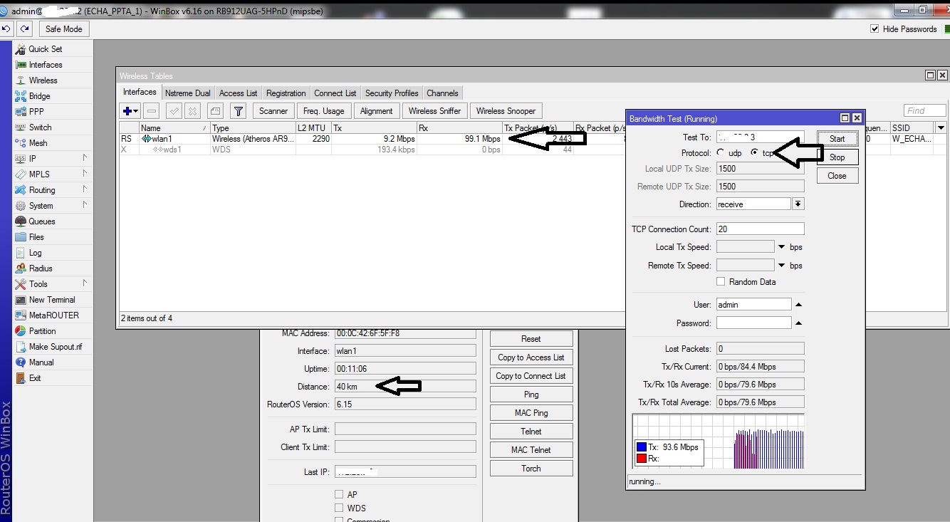

    ai vai de antenta de 30dbi com 912 amigo
Nome:	         novo912.jpg
Visualizações:	137
Tamanho: 	214,4 KB
ID:      	53429Clique na imagem para uma versão maior
Nome:	         novo9122.jpg
Visualizações:	173
Tamanho: 	213,0 KB

    Padrão Re: Configuração Rocket M5 sem Visada
    RB912G, = Basebox 5 se num engano se chama! é a mesma rb porem com capa de proteção.
