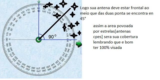

    Pergunta básica... de iniciante mesmo.. temos que cubir uma área de 180º
    temos um topo de prédio de 51 metros basicamente a instalação dos 2 BASE seria uma em cada ponta do topo na diagonal ?
    Ex: \o\----/o/ ( desculpe a ignorancia rsrsrs )

    Padrão Re: Antena 5817sdp computech x base station apc 5m 90 intelbras
    @diomond, aqui eu uso o Google Earth para alinhar as antenas, pego prédios próximos para ter a referencia de 90º ou 180º, para que sua antena atinja entre ponto x e x deverá ficar mirando ponto tal, aqui faço isso.

    Uma pequena ilustração
Nome:	         ang4.jpg
Visualizações:	467
Tamanho: 	68,4 KB
    Espero ter ajudado...

    Agora entendi sim meu amigo! Muito obrigado mesmo! vou fazer o teste e posto o resultado!
    @diomond é como o amigo @edistuhr ilustrou, aproveitando pegue a imagem de um compasso e sobrepõe no Google Earth ou utilize duas linhas, pegue alguma construção como referência ou algum prédio para você saber onde está o meio dos 90º.

    Galera, agora entendi certinho! ja estou planejando meu POP aqui e estarei postando as novidades galera! muito obrigado à todos mesmo!
