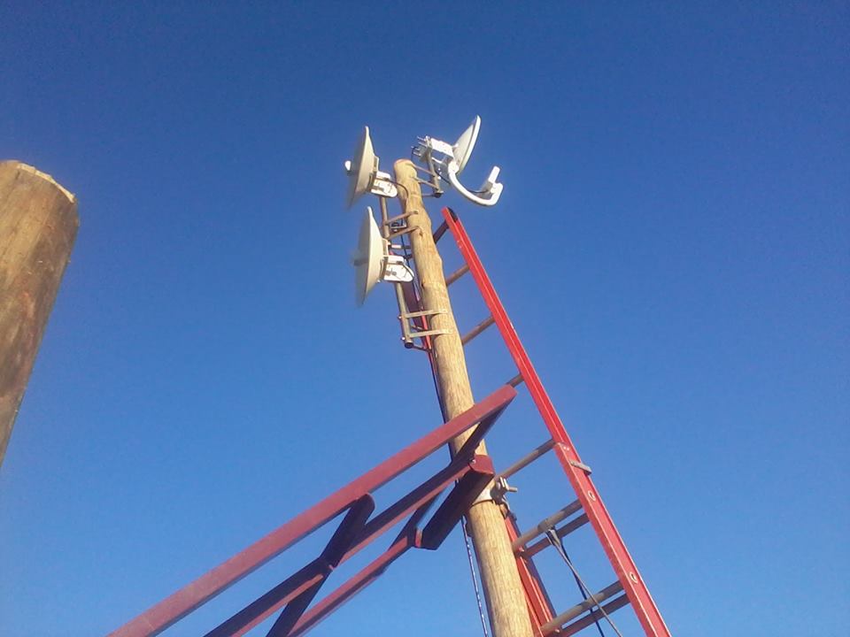

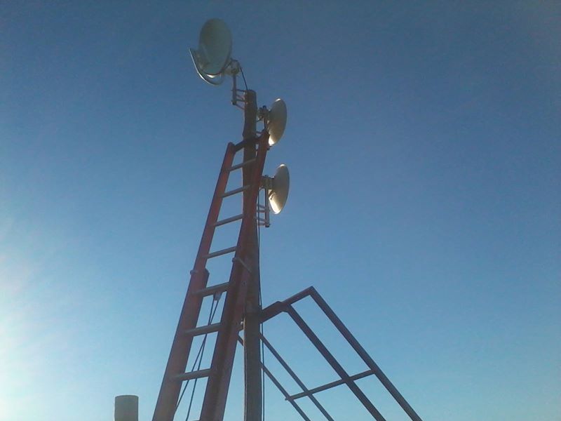

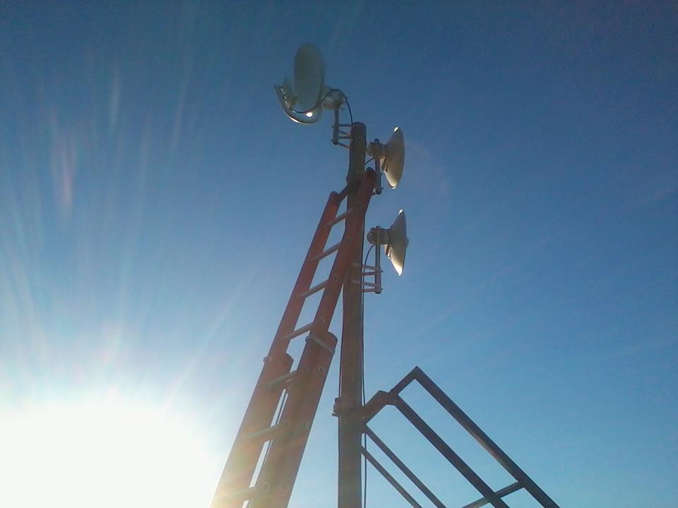

    neste cliente se ele precisar mesmo ele pode investir em um par de m900 amigo

    veja que o cliente precisou, passamos orçamento, ele aprovou, colocamos painel solar e m900

    Amigo @technorte com qualidade foi 2km passando 5mb

    é 900 nao faz milagre, ainda mais se tratando de uma antena off set"
    pode tentar com espinha de peixe yagi, ja consegui 7km passando 16mb
    20km com 900, até hoje ainda não vi com qualidade, (nao vi nem funcionando)
    Boa tarde!
    Gostaria de saber, qual é aquela antena que você está usando junto a M900 ?
    Aproveitando, como já as usa!
    Qual o máximo de banda que se consegui com esse equipamento, e a distância, que se pode utilizar as mesma para se ter um enlace de qualidade?
