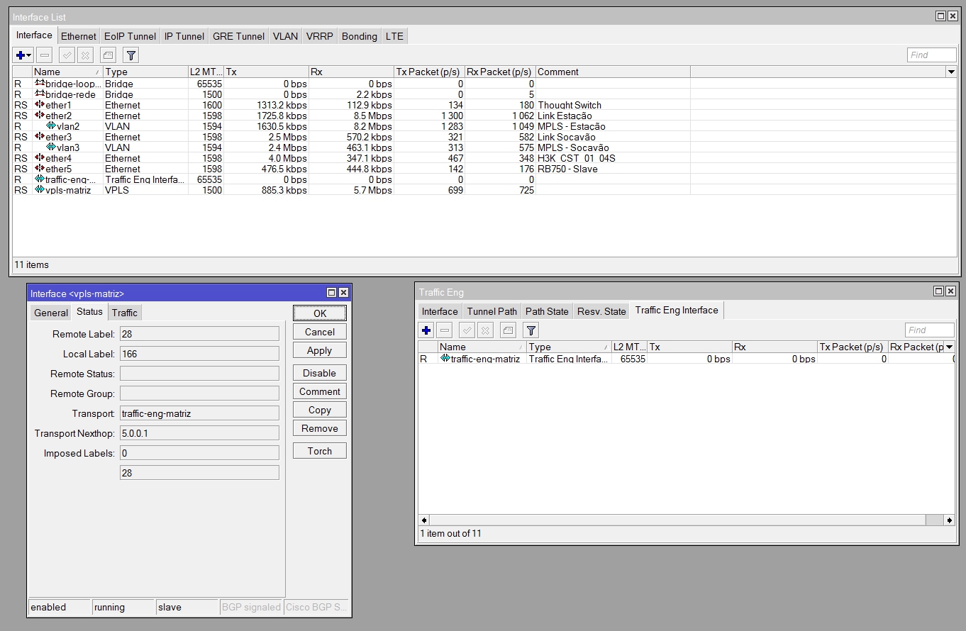

    OI, no trafic-eng eu seto o IP de Origem do Loopback e o IP de Destino (o Loopback da RB que está na borda), isso já está feito no modelo que descrevi acima, mesmo assim ele não mostra o tráfego passando no Trafic-Eng (interface)... Segue screen shot:Clique na imagem para uma versão maior
Nome:	         post.jpg
Visualizações:	243
Tamanho: 	397,2 KB
    Como visto nesta screen, o VPLS tá com tráfego passando, o trafic eng está conectado e na interface VPLS está no Transport: trafic-eng-matriz que é a interface conectada a matriz, segue minha dúvida, deveria estar medindo trafego? pois nessa configuração se eu configurar o auto reserv de banda ele reserva corretamente, mas não limita o tráfego na velocidade que eu estipulo.
