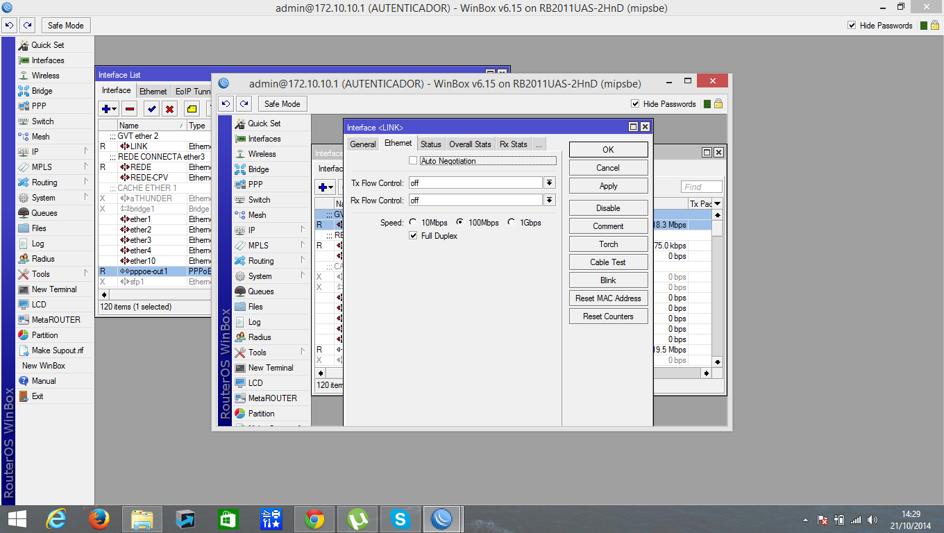

    cara fixa na sua rb para ela modular somente em 10/100 assim como no printClique na imagem para uma versão maior

    Amigo setei a velocidade em 100M.
    Resultado travou a ethernet,tive q subir o morro e voltar como estava,automático.
