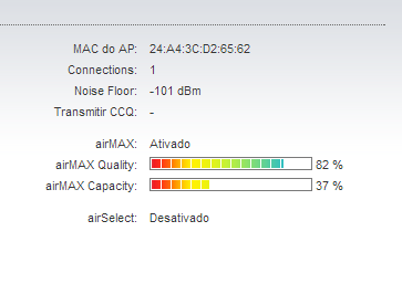

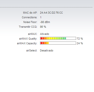

    Alguem pode me ajudar, estou com um elance de 1.2 km e outro de 3 km, uso 4 nanobeam de 22db, envio por elas 5 mb e so recebo 1.5 mb, o sinal esta assim... Clique na imagem para uma versão maior

ID:      	53642, Esse noise floor ja pesquisei mais nao entendi muito, se alguem poder ajudar fico grato!!!
    Ola Amigo seu CCQ esta Baixo, Qual Altura das antenas, Tentou mudar de Canal.
    Pode Especificar com mais detalhes.
    Noise Floor e o Ruido.
    Padrão Re: Clientes em Prédio e Bridge
    Uma antena esta com 09 metros do chão de onde sai o sinal, a outra esta a 25 metros do cão onde recebe o sinal, dai ela e ligada a outra que leva pra minha casa, la em casa esta com 15 metros, eu coloquei o ajuste de distancia automatico e configurei o airmax, tambem configurei a lan de 100 mb ful, porem o primeiro elance da 30 mb ja o segundo so 4, 3, tem hora que da so 1 mb...

    Citação Postado originalmente por israeloqxo Ver Post
    Tem Visada Todas as Antenas?
    Tenta Trocar as Frenquecia para ver se melhora o ccq coloca as Antenas Distante umas das Outras para não ter muito ruido
    e coloca para Funcionar em 30 MHz com air max acionado e ve se funciona
    Desabilita a função DFS.

    O canal mais limpo que achei foi este, vou ver a DFS, o airmax ja esta ativado!
    Trocou de 40 mhz para 30 mhz.
    Esse noise floor deve ficar mais proximo de qual numero????
    Sim foi trocado
    Se for ponto a ponto o Airmax não funciona.
    Airmax é EXCLUSIVAMENTE para cenários ponto multiponto.
    AIRMAX funciona bem em PTP também.. não é exclusivo para multi-ponto não...
