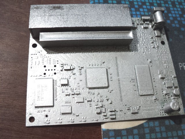

    Afinal, olha a única RB750 que tenho agora:

    Esse negocio cinza é tinta mesmo, porque ficava em local com umidade demais e começou a ter ferrugem.

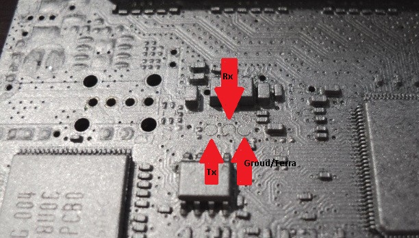

    Mas... a principio com cabo serial (Não com conector DB9) você conecta a transfere firmware pelo Gnd/Rx/Tx:
Nome:	         DSC00177.JPG
Visualizações:	681
Tamanho: 	111,0 KB
    (Como não tem +V quer dizer que a RB tem que ser alimentada por fonte normal)
    O pino está aí, pelas marcações não é pra JTAG mas sim pra serial direto.
    Mas não garanto nada porque nunca usei esse conector em RB750, e a minha tá "impossibilitada de ser lida".

    Esquema de cabo serial é simples
    Google serial pinout
    RX no PC é TX na placa, TX no PC é RX na placa.
    (Tipo cabo cross-talk (PC a PC), você cruza os pares porque se ligar Rx com Rx eles não vão receber nada (Passivo com passivo), se ligar Tx com Tx vai é ter colisão, vão transmitir pra lugar nenhum, tem que ligar Tx de um no Rx do outro. Serial é um quebra-cabeça divertido quando se ignora os conectores pra leigos e usa os fios)
