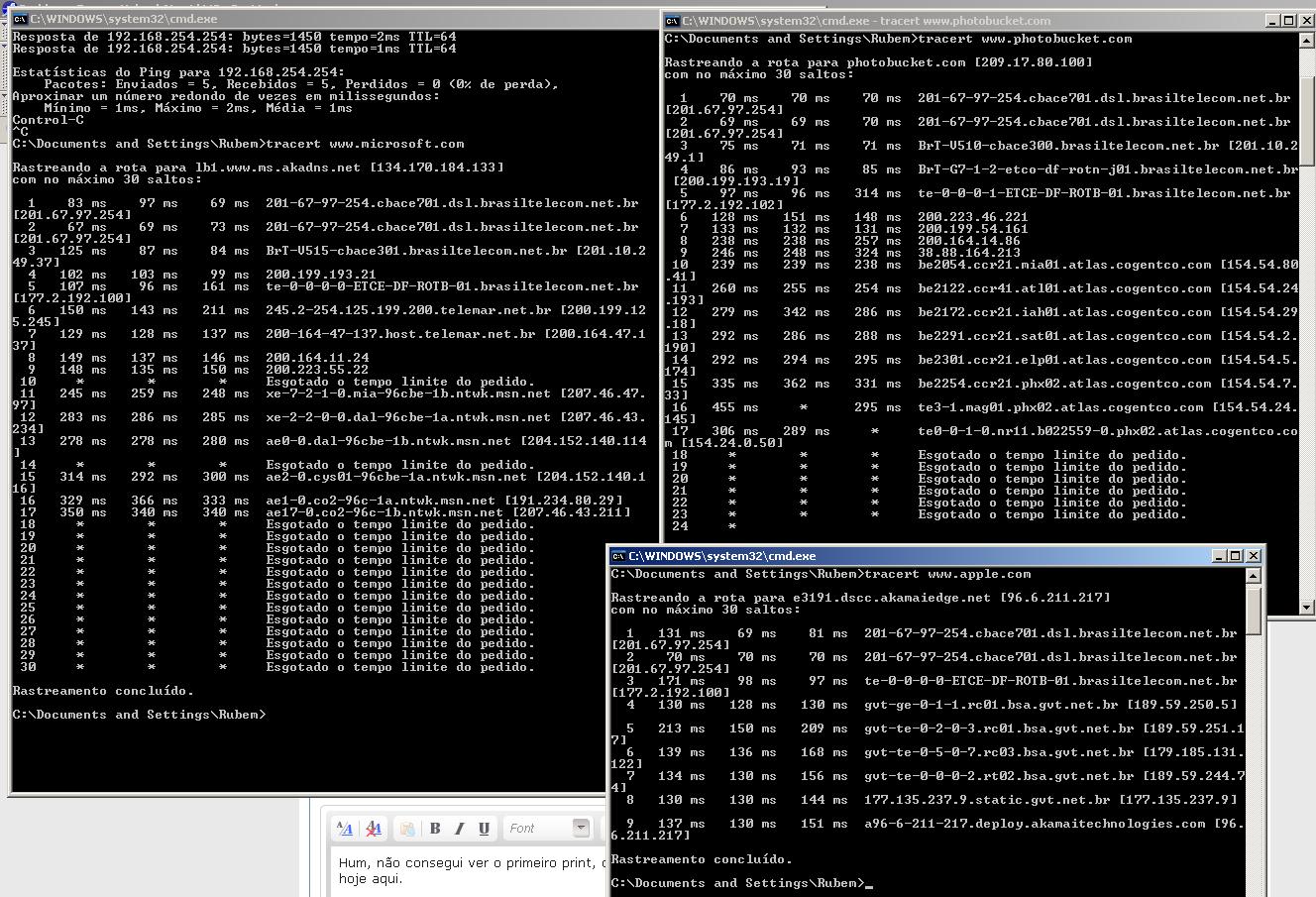

    Hum, não consegui ver o primeiro print, o Photobucket está numas rotas leeeeeeerdas hoje aqui.

    Microsoft e Photobucket nem abrem direito. Apple e outros sites fora do brasil estão 100% normais. Problema nalgum cabo submarino ou ataque fora do brasil denovo? No ListaCaiu.com.br ninguém disse nada ainda.
