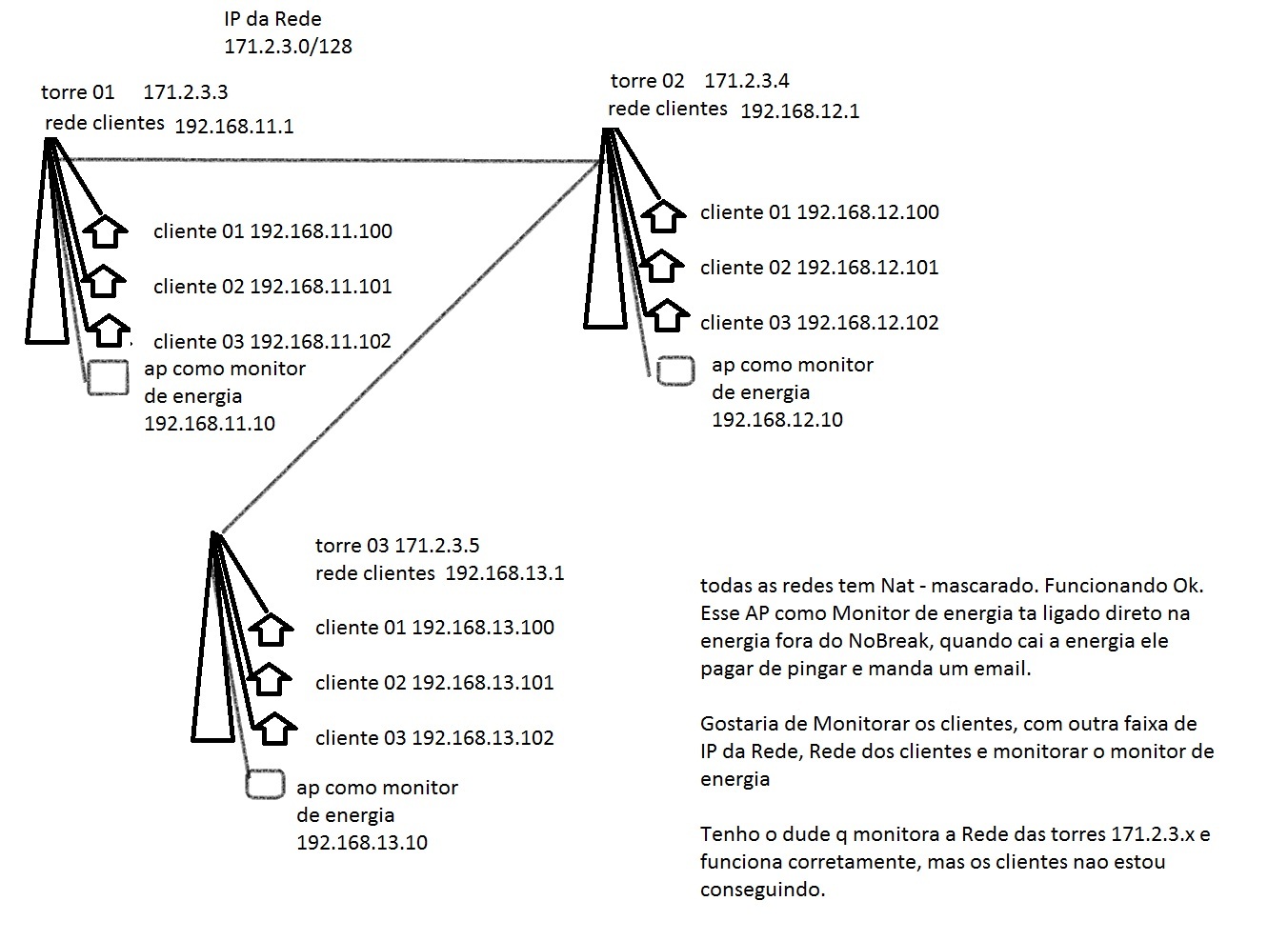

    Boa tarde, a todos esse Forum eh demais. Estou com uma duvida e não consigo resolver, ja tentei de tudo, mas nada. Alguem poderia ajudar como faço conforme imagem abaixo. Tenho minha Rede das Torres que estao em uma Faixa de IP (171.2.3.x) e os clientes estao em outra faixa de IP, cada uma diferente das outras torres. Gostaria de monitorar esse clientes, e os monitores de energia que estao ligados por cabo na mesma faixa de IP do Clientes, eh possivel isso? Alguem poderia me ajudar. Estou querendo fazer isso faz tempo e nada, ja procurei na Net e não achei muita coisa objetiva. Obrigado

    Também pode trabalhar com rotas estáticas exemplo para a torre3:
    Adicione esta rota na RB principal da sua rede onde é feito o nat de 171.x.x.x.
    /ip route
    add distance=1 dst-address=192.168.13.0/24 gateway=171.2.3.5
    dessa forma vai conseguir alcançar os ips que estão nos clientes e no monitoramento,
    lembrando que conforme a rede vai crescendo fica inviável usar rotas estáticas o ideal seria usar roteamento dinâmico exemplo ospf.

    Legal. No Caso do Zambix. nunca mexi eh dificil?
    Todas as Torres são MK. Mas instalando o the dude direto na RB o processamento nao sobe muito?
    Se eu Colocar a Rota Estatica, os clientes com IP da Torre 3 não vai enxergar o da Torre 2, mesmo sendo outra faixa.

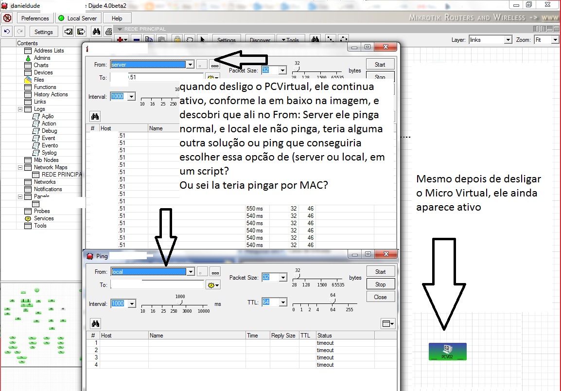

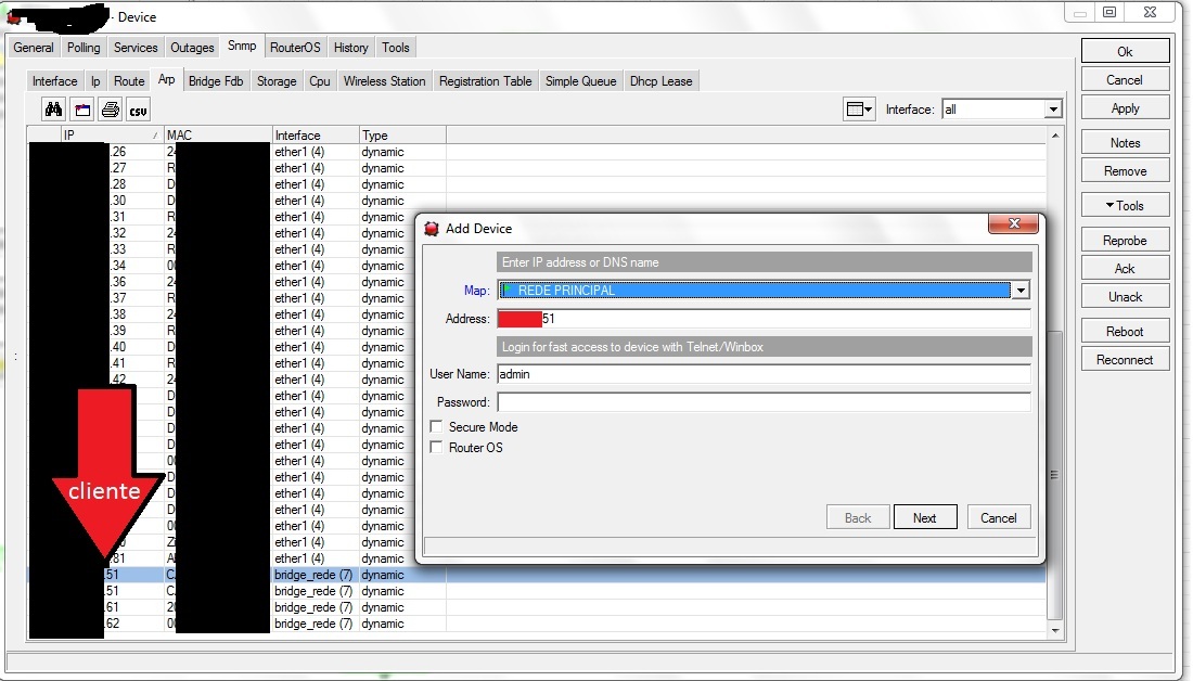

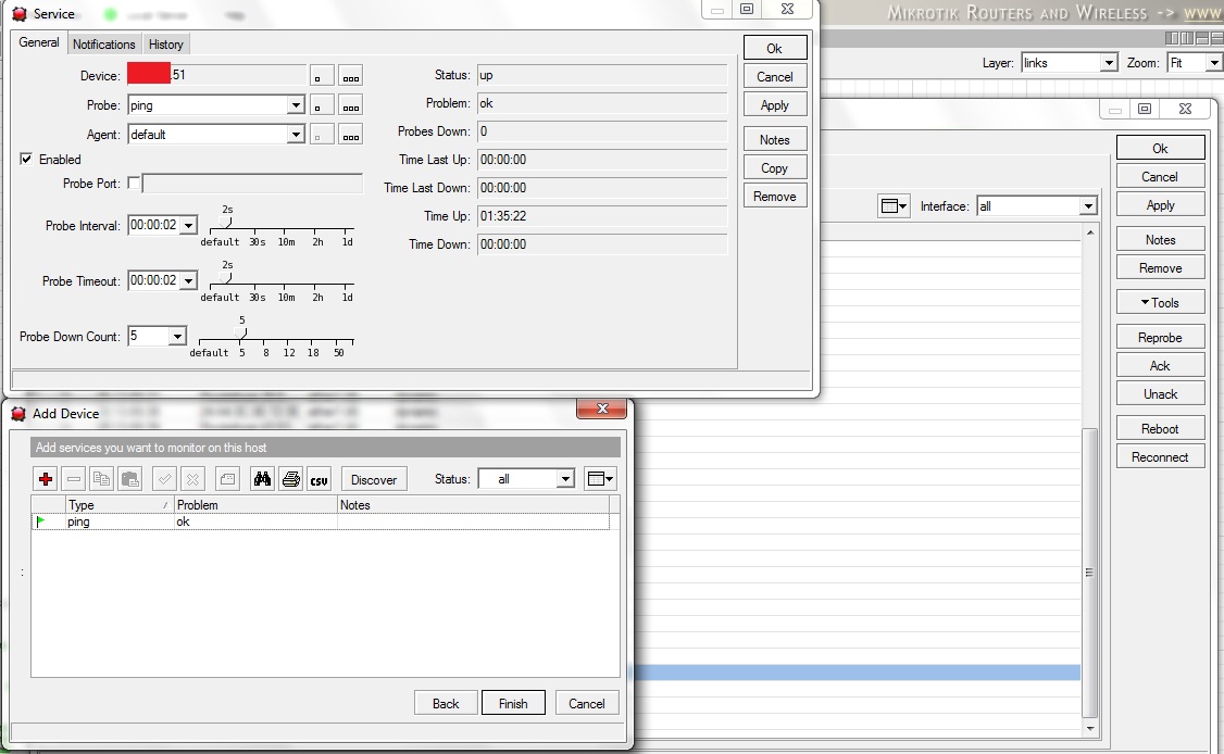

    Bom dia a todos, abaixei o Arquivo da Arquitetura Correta e ele até instala, mas fica desativado, Fiz isso com todas a versões disponível, e ele sempre fica desativado. Lendo em um outro Forum, vi que funciona mesmo desativado, mas o meu não funciona mesmo, teria alguma dica.
    Referente a Monitorar meus Clientes, consegui fazer uma outra opcao, depois que Libero o SNMP, e funciona corretamente, eu consigo pingar meus clientes, conforme imagens abaixo. Só que o problema é que ele não fica inativo. Da uma olhada na Imagem, para entender melhor o que acontece.
    Teria como pingar por MAC?
    Esse teste que estou fazendo, coloquei uma RB na Faixa de IP da REDE das Torres (conforme imagem do inicio) na Bancada, e tem 03 PC Virtual como se fosse clientes, como outra faixa de IP. Seguindo a mesma logica da Imagem la do Inicio.Clique na imagem para uma versão maior

    Padrão Re: The dude - monitorar meus clientes em rede roteada
    Você não tem nenhuma máquina velha só para rodar o The Dude? Eu cheguei a instala-lo no mikrotik mas não gostei, consome um pouco da RB. Instalei em uma máquina só para monitorar, favor disparo e e-mail com stunnel e blat e acabou os problemas.
