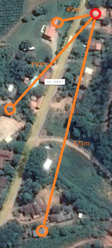

    Andei pesquisando a respeito, e verifiquei que a casa mais longe da dele tem 275 metros, outra com 150 m e outra com 50 m. Como vocês podem ver na imagem.

    Aqui no fórum encontrei em um tópico um usuário fazendo o calculo dos graus na vertical de uma antena. Com esse cálculo fiz os meus e cheguei aos seguintes resultados:
    Casa 1 - 275 Metros 6º - (7,17 m /3º)
    Casa 2 - 150 Metros 6º - (3,92 m /3º)
    Casa 3 - 45 Metros 6º - (1,17 m /3º)
    Caso venha utilizar a PCBA citada aciMa e a antena mostrada no link, terei os alguns problemas:
    As duas casas mais longes não possuem visada para antena, dependendo do ponto da casa é Possível ter visada. Mas poderia complicar muito essa instalação, por conta dos locais.
    Outro problemas, é a altura dessas casas, a casa mais perto, apesar que ainda não verifiquei a altitude com o celular, deve ficar 5 metros abaixo da antena, a casa a 150 metros também deve ficar uns 5 metros abaixo, já a casa mais longe deve ficar uns 6 metros acima da antena. De acordo com o calculo acima, a Casa 1 e 2 não se adequaria no melhor sinal da antena.

    - Uma coisa que toda antena tem é o lobulo secundário de emissão.
    - A regra não-oficial é que você vende a antena com o angulo que ela tem entre 100 e 50% da potencia. Uma antena de 12dBi de 60º vai ter até 9dBi na borda desses 12º, porque 12-9 = 3dB, e a cada 3dB a potencia dobra ( http://www.melhorantena.com.br/apren...-db-dbm-e-dbi/ ), fora desses 60º a antena ainda funcionará, mas terá menos de 9dBi, no caso de antenas biquad de 12dBi elas chegam nos 90º com ganho tipo 4dBi.
    Juntando lobulo secundário, com antena de angulo real maior que o nominal, você tem muitas opções de antenas, não precisa antena de 120º, nem precisa omni.
    (Afinal omni sai cara)
    Nessa casa a 45m de distancia, os lobulos secundário da omni atingirão ela com nível de sinal suficiente, na pior das hipóteses teria que girar a omni, porque as vezes um lobulo tem largura vertical pequena. Isso só testando.
    Mas... omni tem outros problemas, como ruído, e não dá pra colocar muita potencia. Então, porque não usar uma CPE com antena de 60º, com possibilidade de potencia mais alta? Nanostation M2, Nanostation Loco M2, ambas com antena de 60°, 13 a 18dBi, isso é mais que suficiente pra conectar a 500m, que dirá a apenas 300m. Elas tem angulo de 30º na vertical e 60º na horizontal, então independente de a casa ser de um Hobbit e ter 50cm de altura, vai conectar.
    Nanostation Loco M2 sai mais barato que omni+roteador. Aponta ela reto pro meio da distancia dos 2 usuarios mais distantes, e o usuario mais proximo vai pegar lobulo secondário ou pegar o lobulo primário com ganho menor, mas 50m é tranquilo pra isso.
    E nessa distancia nos cliente você não precisa (Nem deve) colocar antena externa em CPE, CPE conecta bem até em 1200 a 1500m, uma conexão de 300m com visada é fichinha pra elas!
    (Fora que a WA5210G tem algum problema no chaveamento pro conector SMA, ficou péssima com antena externa sempre que testei, e tentei muito. Sem antena externa: 1500m; Com antena externa grade 24dBi: 2000m... pfff... não vale a pena))
    Mas... sem visada complica. CPE NAnostation Loco M2 é leve, levíssima, põe num mastro de 4m sobre os telhado, estaia com arame liso fino em 3 pontos (4 chacoalha, 3 fica firme) e pronto. Sem visada DEPENDE do tipo de obstaculo. Antena de grade de 24dBi poderia ser a solução pra falta de visada, ligada num roteador Intelbras WIN240 (E a outra antena nessa PCBA Krazer que já tem). O segredo seria: Usar modo B, a 11M. Porque? Porque o tipo de modulação, dsss, usa uma portadora única, se perder pacote perde tudo e reenvia, não é como G ou N que perde apenas uma ou outra portadora e igual tem que reenviar tudo mas precisa processar mais dados (Datarate maior = Mais processamento). Em modo B tanto o NanoStation Loco, como a PCBA KRazer, ou qualquer outra CPE ou roteador instalados, tem mais sensibilidade e potencia, um sinal -75dB é suficiente pra ter conexão pra lá de estável em modo B, e com sinal -80 dá até pra navegar (Estou imaginando que a conexão seja menos que 2M).

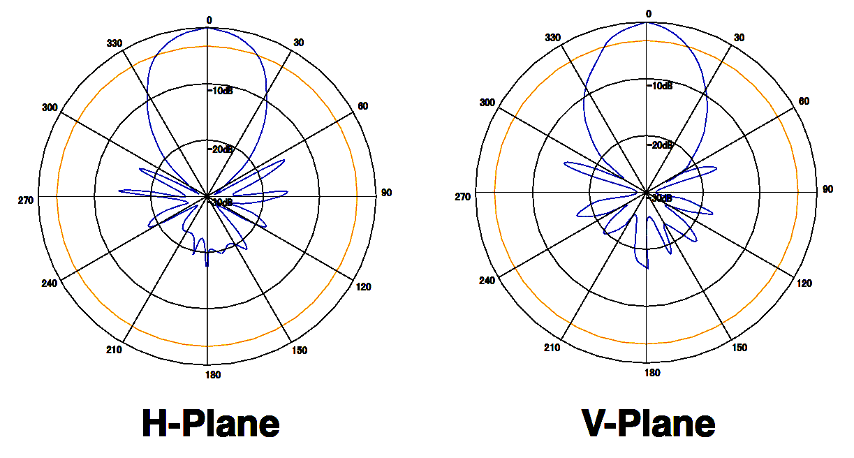

    Sobre a forma nos diagramas, não é circular porque o ganho varia, o circulo maior é o ganho maior da antena, você mede esse ganho e anota, depois você mede os ganhos (O nível de sinal) saindo desse angulo de maior ganho, quando o sinal cai pela metade (Isto é, tiver 3dBi a menos de ganho) você faz aquele segundo circulo, e usa esse angulo pra definir o nome comercial da antena. "Angulo a meia-potencia" é isso, o angulo em que a antena emite no MÍNIMO metade da potencia. É convenção comercial isso.
    Exemplo:
Nome:	         DB89-13-11C-beamwidth_1.gif
Visualizações:	548
Tamanho: 	28,1 KB
    A linha verde na horizontal está mais ou menos em 20°. São 20° pra direita, -20° pra esquerda, então temos antena com "40° a meia-potencia".

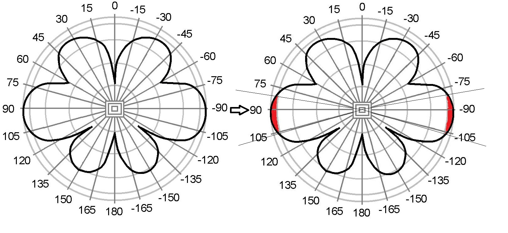

Nome:	         Omni-Directional-Antenna-Radiation-Patterns.jpg
Visualizações:	540
Tamanho: 	331,4 KB
    Pintei e marquei o ponto em que o ganho cai 3dBi. Isso é uma omni em pé, vertical, essa é bem feita, o angulo de melhor ganho dos 2 lados é "caido" pra baixo por obviamente toda omni fica no alto. Eu diria que pra cima dos 90º o angulo de meia-potencia sobre 10º, e pra baixo de 90º (Linha do horizonte) desce uns 16º, dá pra dizer que essa antena tem 26º (Então deve ser uma omni de 7dBi ou algo assim, difícil ter angulo tão aberto com ganho grande).
    Enfim, esse diagrama de irradiação tem regra comercial apenas, se não tem linha de cor diferente se entende que os círculos internos, de fora pra dentro, são -5, -10, -20 e assim por diante, raramente se usa algo além de -50 ou -60 porque precisaria muito ganho pra ter sinal medível com tanta atenuação.

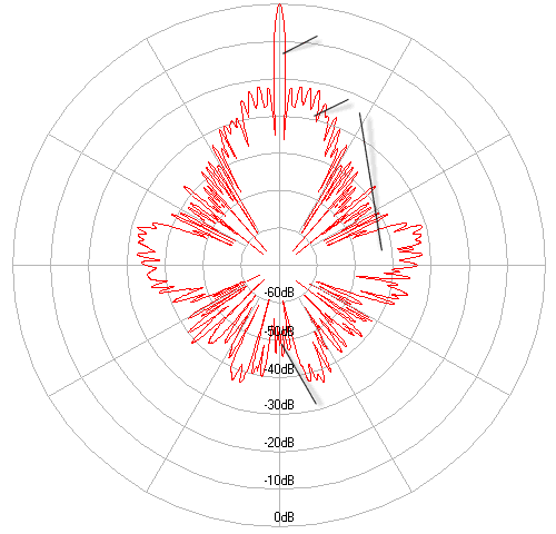

    Ela não tem a linha dos 3dBi, nem de -5, nem tem graduação, mas pela propria baixa definição você vê que o sinal abre 1 pixel pro lado com 3 pixels de distancia de 0dB, não dá pra ter certeza se ela seria uma antena comercialmente chamada de 2º ou de 4º, mas o que quero destacar é: "Posso usar os lobulos secundários dela? Ela parece uma omni tirando aquele bico em cima." Ela não é omni, olha o nível de sinal fora desse bico, está em -22 a -24. Ou seja, se isso for o diagrama de uma antena de grade de 24dBi, fora dos 2 ou 4º da frente, mas nuns 30º a partir da frente, ela terá entre 0 e 2dBi de ganho, e no resto ela será uma antena de -10dBi, ou seja, os valores escritos no diagrama são importantes.
    (E eu já ví hotel que usava antena de grade pra mandar sinal pros clientes nos quartos, 50m de largura e uma grade apontada no meio, na prática era uma antena de 2dBi (30º) porque no angulo de maior ganho (4º centrais) não tinha ninguém, o diagrama enganou quem fez a instalação)

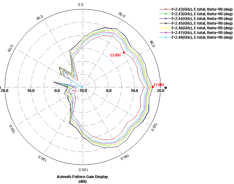

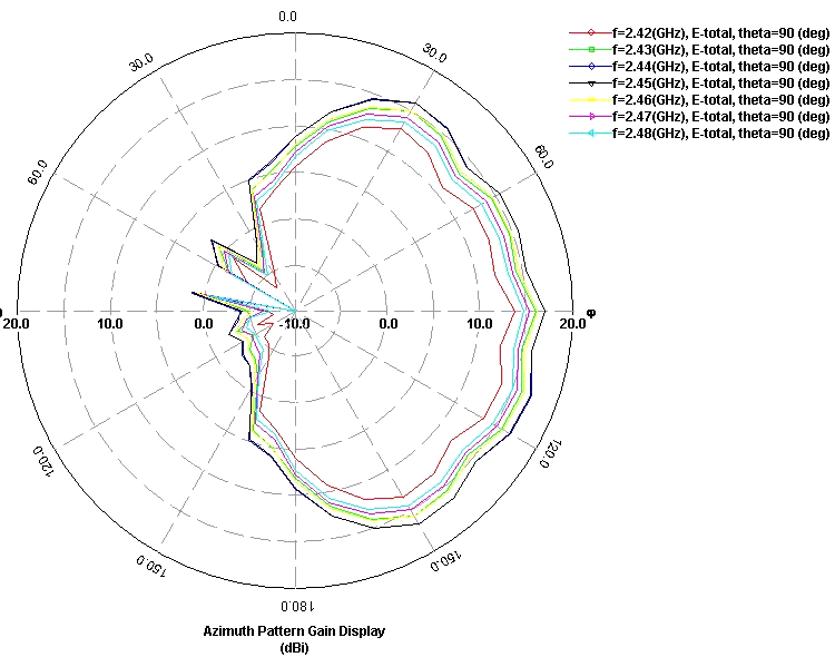

    Tem 360º mas o 0º está numa posição incomum. A numeração está invertida, o 0 não está na borda do circulo, eles colocaram o GANHO nos circulos, então veja como o ganho varia conforme o angulo e o canal:
Nome:	         azimuth9a.gif
Visualizações:	296
Tamanho: 	24,2 KB
    2 marcas discretas, mas.... PQP... 11dBi num ponto no canal 2, 17dBi noutro ponto no canal 4. Como que isso não altera o alcance de um cliente pra outro? São 6 dBi, um ter 100% de sinal e o outro tem 25% de sinal!!!! (3dBi cai 50%, mais 3dBi cai 50% de 50, ou 25% do total)
