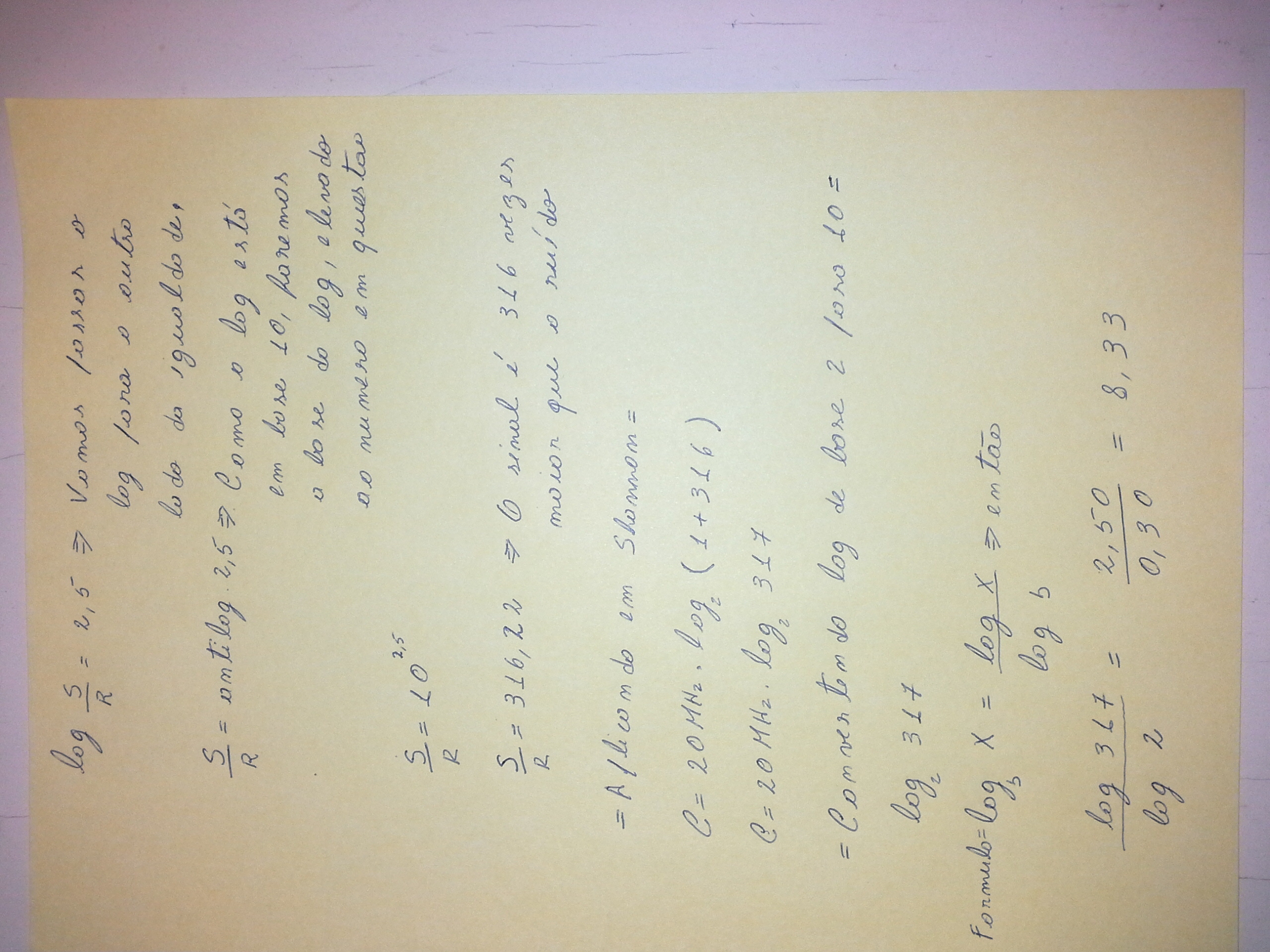

    Cara como é que funciona o Teorema de Shannon? Vou tentar explicar da melhor forma, acredito que conseguirei te passar, pelo menos como funciona a coisa! heheh
    vamos lá:
    A formula de shannon é C= B.log2(1+S/R)
    Pelo que entendi você sabe fazer o cálculo, o que você não entendeu foi a conversão de log2 para log (base 10)? Bem quando temos que converter um log de qualquer base para base 10, fazemos o que seria o antilog qué na formula geral é: log x/log b
    log x: log em base 10 do número que você quer
    log b: log em base 10 da base em questao (neste caso a base 2)
    Faz os log e no final divide.
    Não sei se é isto que tinhas dúvida, aqui também não consigo colocar a fórmula direito, mas se não entendeu pergunte!!!

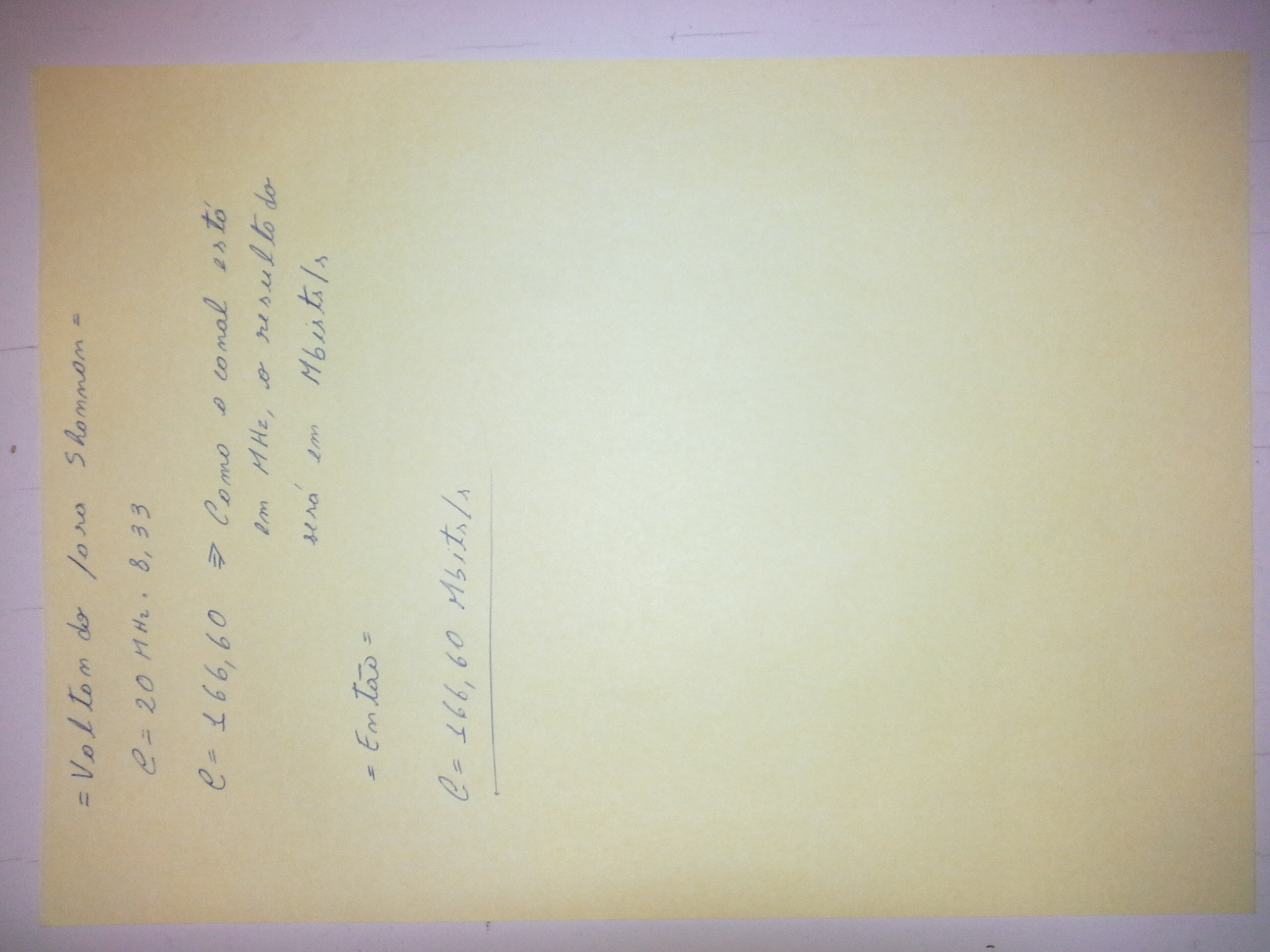

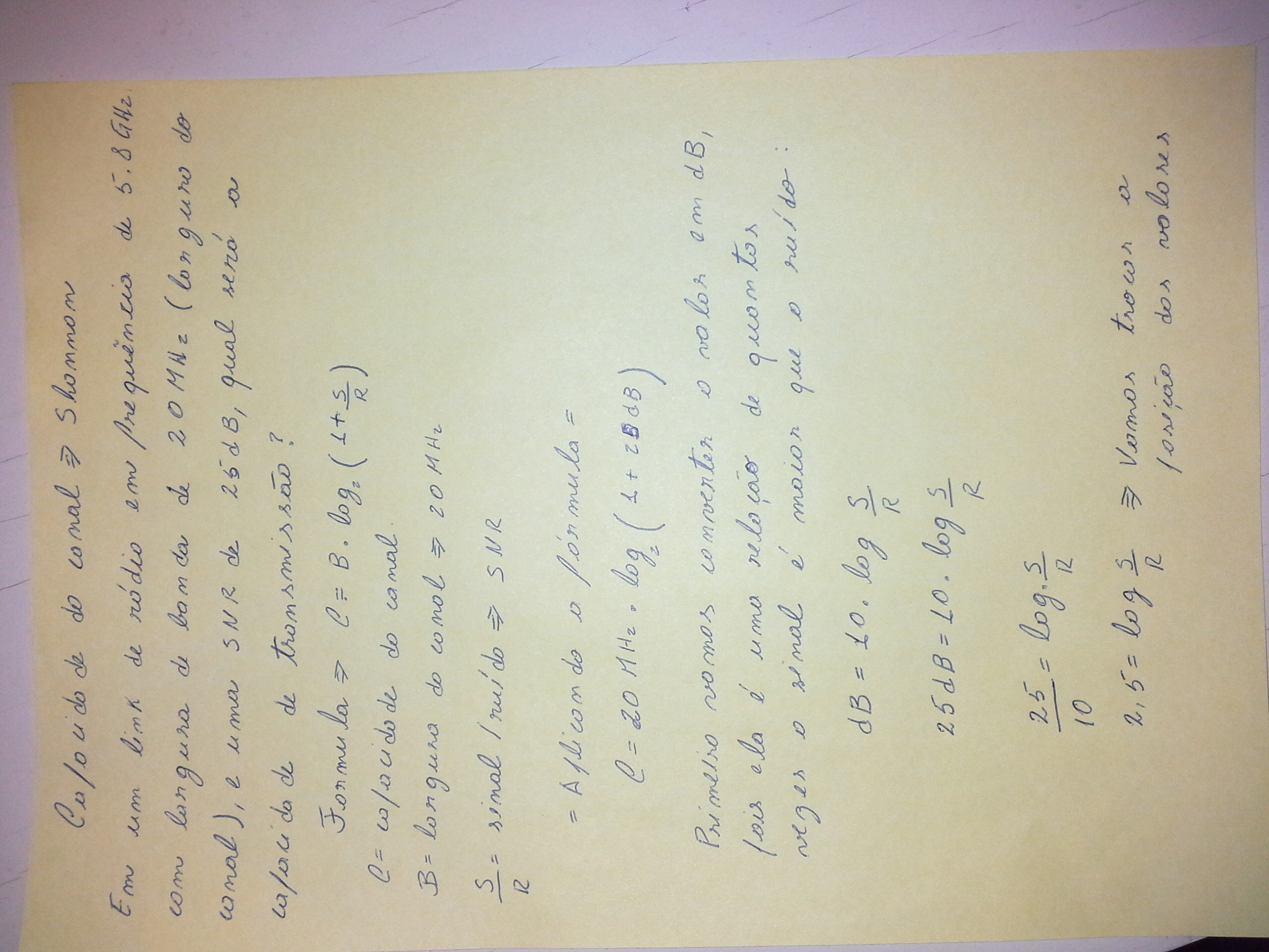

    Fiz agora os calculos encima do teu problema, como resultado obtive 30Kbps/s.
    Se fizeres as contas do jeito que fiz, vai dar certo!
    Segue o cálculo como prometido!
