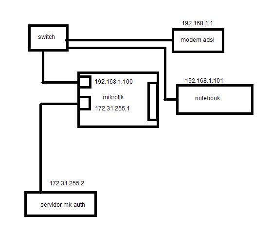

    Veja um croqui da topologia. Só preciso que meu note alcance o servidor que está em outra rede.
Nome:	         rede.png
Visualizações:	470
Tamanho: 	10,7 KB

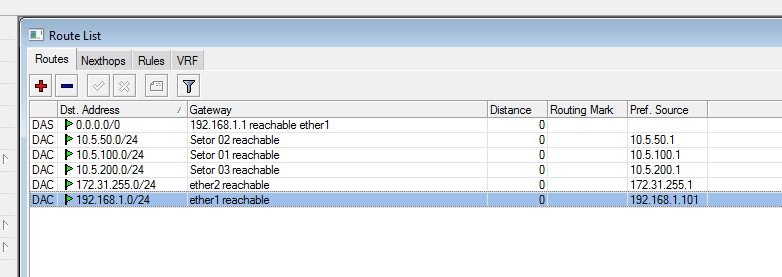

    Corrigindo: /24 veja o prtsc
Nome:	         rotas.png
Visualizações:	316
Tamanho: 	16,2 KB

    Pesquisei e realmente é possível usar 255 para rede (somente para rede, não para host).
    Veja bem, ambas as redes estão diretamente conectadas a RB, não precisa fazer nada para que elas se enxerguem, nem redirecionamento, nem adicionar rota.
    Somente é necessário isso quando existe mais de um roteador na rede, ficando a maquina atras dele. Até pelo seu print todas as rotas estão com distance 0 (diretamente conectadas).

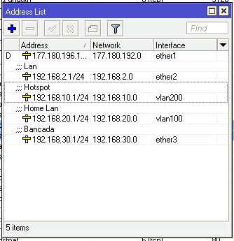

    Sobre a questão de roteamento entre redes diretamente conectadas, tenho aqui a seguinte topologia: 4 redes distintas, como as configurações abaixo:
    IPs e interfaces:
Nome:	         roteamento2.JPG
Visualizações:	339
Tamanho: 	38,6 KB

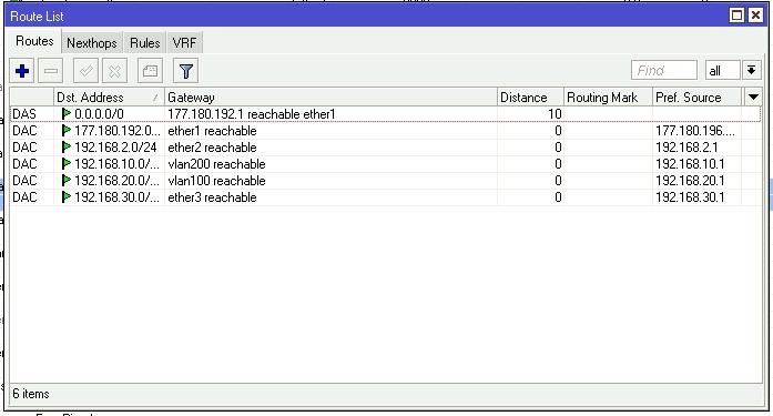

    Rotas criadas automáticamente:
Nome:	         roteamento1.JPG
Visualizações:	318
Tamanho: 	25,0 KB
    Acesso qualquer máquina em qualquer rede, sendo meu gateway o Mikrotik (ele conhece como chegar no destino, tem as rotas...).
    Tenho quase certeza que o gateway do amigo não é o Mikrotik....

    Padrão Re: Como faço esse roteamento?
    Eu ainda acho que o "preference source" implica, porque aqui só resolvo isso quando crio uma rota sem definir o "pref src" tudo funciona.
    Essas rotas foram criadas automaticamente quando atribuí o IP nas interfaces. Qual seria o problema resolvido com esse "truque" que você citou?
