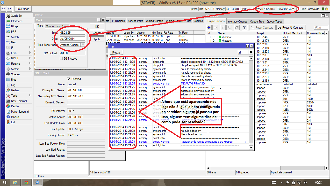

    Bom dia senhores, estou com o seguinte problema, gostaria de pedir a ajuda de vcs para solucionar.
    Segue imagem abaixo onde podemos ver que o horario no servidor está correto mas nos logs está aparecendo cerca de aproximadamente 4 horas a mais.
Nome:	         erro na hora dos log.png

    Alguns equipamentos costumam configurar automaticamente e outras não. Aqueles que configuram costuma marcar hora oficial de Brasilia(DF) e outras GMT. São poucos os que costumam configurar a hora local, vai depender do seu servidor local.

    Estava com o mesmo problema, bug do OS (travado o Time Zone).
    O que fiz para resolver: System/clock/Manual Time Zone/ em Time Zone -03:00 coloque uma hora a menos, no log já vai ficar correto ai volte para o time zone correto.
