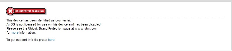

    Na ultima sexta-feira cliente abriu chamado, foi constatado que a antena simplismente tinha aloprado. Se configurava no SSID "a" aplicava ele volta configurado no SSID "Z" e por ai vai. Resolvi resetar atualizar o firmware da 5.5.6 para a 5.5.8.
    Volto a funcionar normal agora pela manha outro chamado e ao tentar acessar.

    não sei se voces leram mas o informativo ai e que o produto não e legitimo ubnt ok.
    Padrão Re: Mais uma pra serie lixos da UBNT
    Po naldo isso chega a ser um insulto a inteligencia aleia kkkkk
    Ja tive resposta do suporte ubnt, que foi um falso positivo. Pois na mensagem vc baixa um arquivo e envia o mesmo para o suporte UBNT.
    Me foi passado para subir um firmware via TFTP, o que ja foi feito e nao resolveu bolufas. A cpe possui selo anatel, e cod de barras de controle da empresa que me vendeu. Se isso fosse um pais serio eu ganharia na justiça com certa facilidade, mas nao vivemos num pais chamado brazil.

    Se for DISTRIBUIDORA UBNT vai para cima que eles tem que trocar.

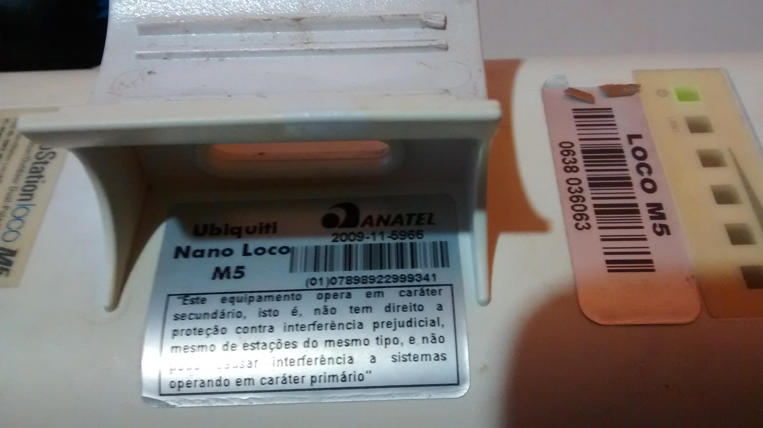

    Compra foi feita em um distribuidor patrocinador aqui do forum, entrega via correios.
    Parei de comprar justamente pq o rma simplismente nao funcionava.
Nome:	         IMG_20140820_145901752.jpg
Visualizações:	308
Tamanho: 	960,0 KB
    Apr 2008
    São Paulo / Interior
    923
    Peço desculpas mas deixa eu desvirtuar um pouco o tópico.
    Essa TAG que tem ai na loco, é sua tag de ATIVO? Onde se manda fazer isso e quanto custa?
Visualizações:	308
Tamanho: 	960,0 KB
    Citação Postado originalmente por ricromero Ver Post
    Entao essa tag é justamente o controle da empresa que me vendeu hehe. Ai reaproveito ela no meu sistema. Por isso sei que produto X pertence a empresa X nota fiscal X.

    Tenta desabilitar o reset, System, reset button...
    Bom Dia a todos!
    Bom já passei pelo mesmo problema e a solução que tive foi acessar o equipamento via ssh reinicia-lo e sim acessa-lo via web por final atualizar o equipamento e desabilitar o reset button.
    Obs: Já Fis muitos assim e estão funcionando perfeitamente.
    Obrigado
    Citação Postado originalmente por Joel Hahn Montovani Ver Post
    Bom Dia a todos!
    Obrigado
    Joel
    Opa obrigado pela dica, tentar aqui.
