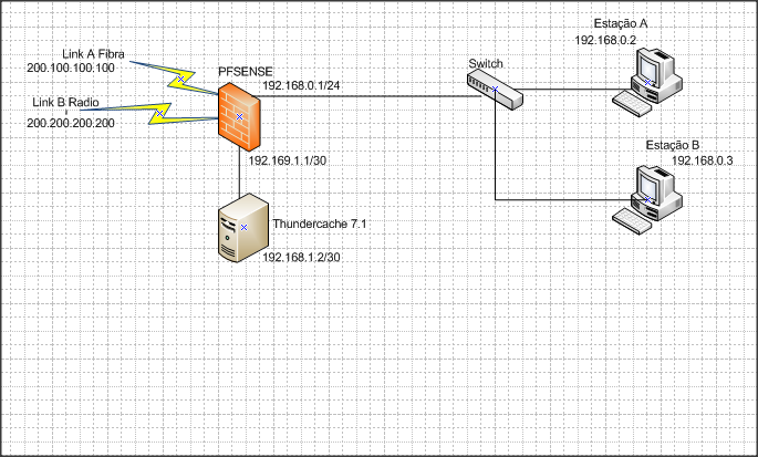

    Pessoal estou com um PC que instalei o Pfsense 2.13 e estava querendo fazer um teste com thundercache 7.1 na rede ficaria mais ou menso assim;
Nome:	         Snap 2014-10-28 at 16.08.47.png
Visualizações:	966
Tamanho: 	48,0 KB
    Digamos que tem chances de funcionar, como faria o roteamento para que as estações busque o cache no Thunder?

    @ccbsumare o thunder nessa ligação sua ficaria em paralelo a seu Gateway, muito fácil de fazer, outro modo seria em bridge, ele ficaria antes do seu Pfsense.
    Mais no fórum da Overnix tem um tópico sobre isso e não existe resposta.
    http://www.overnix.com/showthread.php?8505-Pfsense
    Ideal seria em bridge nem precisa regras...
    So que em bridge, apenas a versão velha.

    Meu caro creio que funcione sem problemas, você só precisa no Pfsense que eh base freebsd se não me engano, redirecionar o trafego http da sua rede local , para o ip do thunder na porta 8080. Não esqueça de liberar no firewall do Thunder a faixa a ser direcionada.

    obrigado Fcnetwork, na verdade já tenho o Thundercache 7.1 + licença instalado a duvida era se tinha um casamento legal entre Pfsense e TC, mesmo os dois ssendo Freebsd.

    Vai funcionar, porém quando tentei por dst-nat 8080 não tive sucesso. Só funcionou redirecionando o tráfego com destino 80 para ip Thunder rodou 100%.
