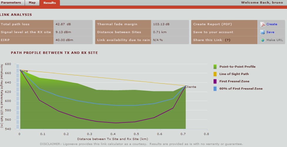

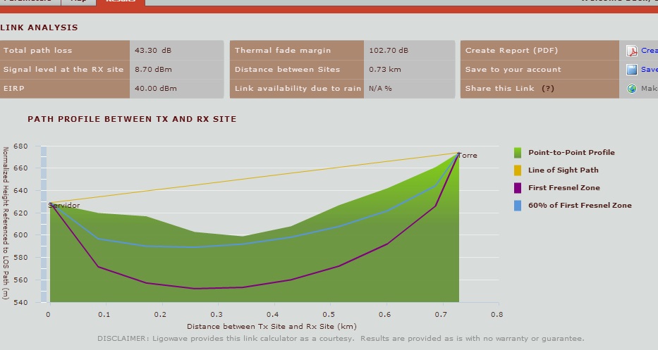

    To com um enlace de 730m e outro de 705m mais ou menos... Tenho que mandar a rede local de uma empresa pra uma torrezinha no meio do caminho e de lá pra um ponto final.
    Pensei em comprar 4 WOM 5000 da Intelbras com 12dbi.
    Acredito que nessa realidade nem precise usar antena externa.
    Olhem os prints que fiz do Linkcalc Ligowave (Nos 2 links abaixo)...
    http://uploaddeimagens.com.br/imagens/img1-jpg--21
    http://uploaddeimagens.com.br/imagens/img2-jpg--15
    Acreditam que posso seguir nessa ideia? Gostaria de algumas sugestões!
    Abraço!

    Padrão Re: Enlace menos de 1Km
    Amigo vc pode ir de sxt lite 5.
    siga estas instruções de configuração eu fiz assim estava passando 160MB de bancada vou levantar amanha menos de 1Km tbm vamos ver oque vai dar. Abraço.
    Vish Arthur! Desculpa, nem me dei conta, coloquei 5.8 no campo ao invés de 5800 ^^
    Agora sim tá certinho!
    http://uploaddeimagens.com.br/imagens/img1-jpg--22
    http://uploaddeimagens.com.br/imagens/img2-jpg--16
