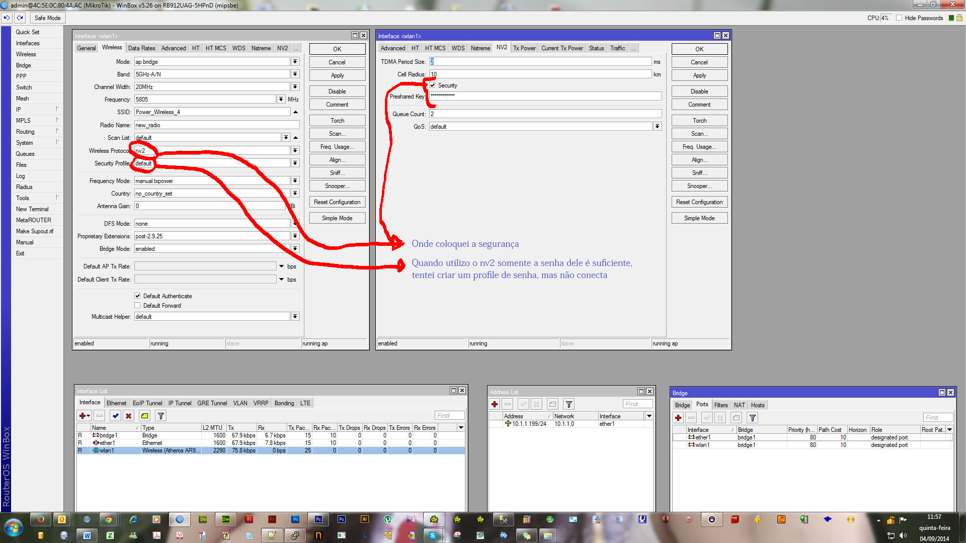

    Posta um print das suas configs da bb5 e da sxt, a antena ser ubnt nao atrapalha em nada

    Padrão Re: Problemas com BaseBox 5 + Ubng 5G 20
Nome:	         wifi.jpg
Visualizações:	413
Tamanho: 	332,7 KB

    teste com any, mas antes posta um print da tua station
