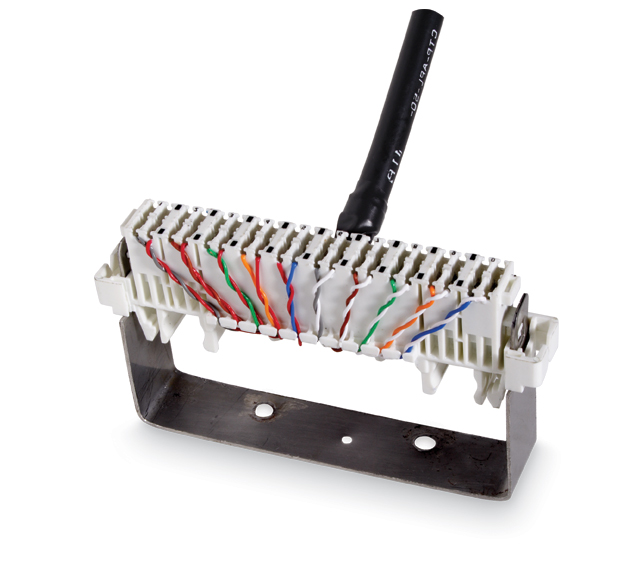

    O bloco BLI é o que você enrola o fio num pino, é melhor usar uma chave específica, ele permite um contato muito bom e é confiável quando tem chave pra fazer isso com pressa.
Nome:	         bloco-ligaco-bli-10-jap-lato-1299-MLB4739885540_072013-O.jpg
Visualizações:	1463
Tamanho: 	16,6 KB
    BLI era mais usado antigamente, ainda é usado nalgumas centrais antigas, algumas construções novas raramente optam por ele, pois dá trabalho ficar enrolando fio (Molecada que acostuma a só decorar ordem de fio e usar crimpador de R$ 500 que faz tudo sozinho se perde com esse tipo de coisa)

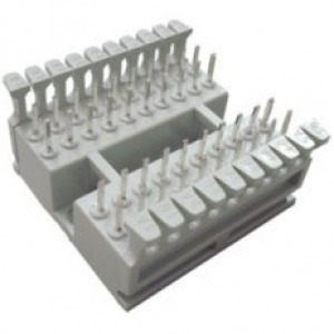

    O bloco IDC é o que você só encaixa o fio, falha demais o contato pro meu gosto, mas... é de engate rapido, você descasca e encaixa e provavelmente vai dar contato
Nome:	         Bloco-IDC.jpg
Visualizações:	3590
Tamanho: 	101,7 KB

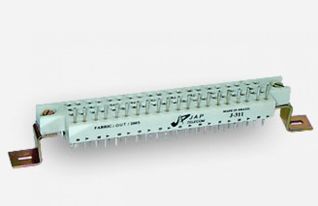

    Por "tras" desse bloco vai a fiação rumo ao bloco de proteção, é que um "femea":
Nome:	         jap_bloco_blp10_.jpg
Visualizações:	1291
Tamanho: 	27,3 KB

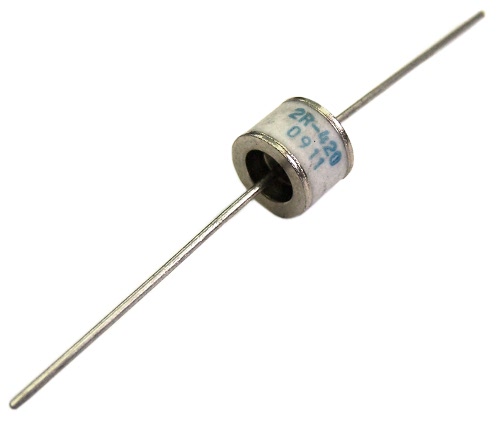

    Dá pra colocar centelhador de terminal tanto em bloco BLI, IDC ou mesmo direto nos BDT ("Cook"), é só o técnico prender ele direito junto com o fio, mas isso é demorado, esses blocos existem justamente pra apressar a instalação ou manutenção, e justamente por isso IDC faz mais sucesso hoje, você encaixa e desencaixa facilmente, e ocupa pouco espaço.
    Centelhador de terminal:
Nome:	         centelhador2term_lateral_1_2.jpg
Visualizações:	1001
Tamanho: 	18,4 KB

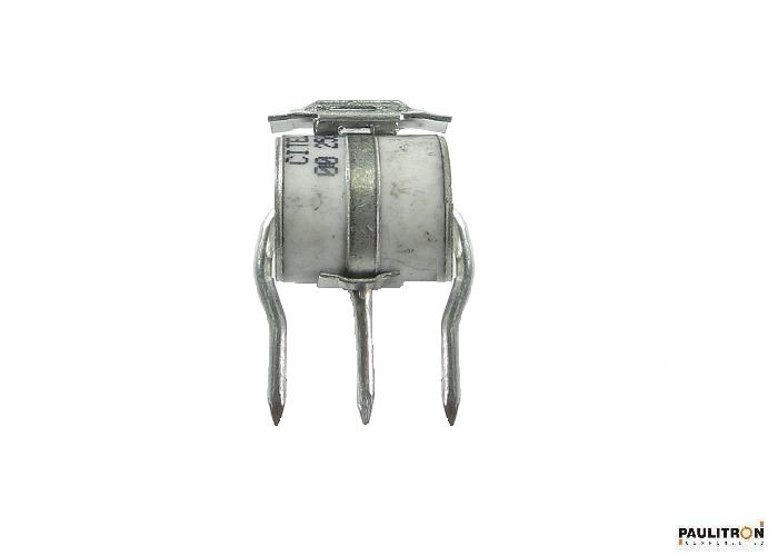

    O que vai nos blocos é o de 3 pinos:
Nome:	         centelhador-a-g0011812012084429.jpg
Visualizações:	536
Tamanho: 	16,0 KB
