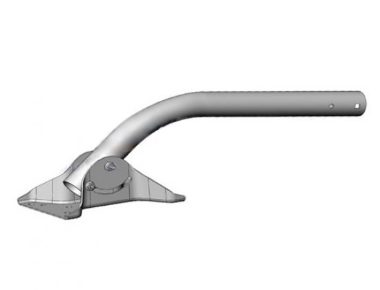

    Reflexo sempre existe, seja do chão ou do proprio mastro da antena, mas parede reta e lisa é um refletor muito bom, quanto maior a distancia: melhor. Talvez dependendo do material da area ou tinta precisa mais de 1m, aqui notei que aquele suportes de parede tipo
Nome:	         ub_am_10771_g.jpg
Visualizações:	496
Tamanho: 	11,2 KB

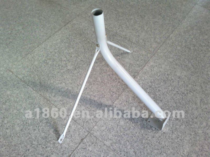

    permitem péssimas conexões, deixa a antena muito perto da parede, pra CPE até que vai (Não fica ótimo, mas não fica péssimo), mas grade fica péssima. O jeito é suporte bem mais longo, mais até que esse:
    Nome:      829-1021_60mm.jpg
