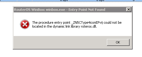

    Tem um cliente que tem em sua casa um rb411 para receber o sinal de internet.
    Estou mudando meu sistema de autenticação para PPPOE.
    Só nesse cliente não consigo fazer funcionar acredito que seja por esse erro.
Nome:	         erromikrotik.png
Visualizações:	189
Tamanho: 	5,0 KB
    http://i835.photobucket.com/albums/z...romikrotik.png
    Esse erro acontece sempre ao abrir o winbox.
    Padrão Re: Erro ao abrir o RB mikrotik
    é o que aparece. winbox v5.25. Esse pc que usei pra acessar essa RB acesso outras e não da problema, outras do mesmo modelo ou diferente.

    Dentro da pasta appdata do computador fica salvo alguns arquivos do Winbox (incluindo dlls). Pode ter corrompido isso. Apaga que ele vai baixar de novo quando conectar.
    Ou veja o trajeto até a RB. Erro no routeros.dll vejo direto na rede roteada quando tem roteador bichado no trajeto (CPE ruim), quando tem conexão wifi péssima no caminho (Em cliente), cabo longo e ruidoso (20m com POE passando junto com rede eletrica), essas coisas.
    Talvez erro local na rede (Culpa do maldito e inútil AVAST que emula disp. de rede, ou culpa do mal-feito GBuster Plugin (BB, CEF e Sicredi) que também emulam disp. de rede) ou configuração (Faixa de ip inadequada pra mascara ou contrário).
    Ligando a RB direto no micro, e num micro sem porcarias tipo Avast e GBplugin, com cabo bom e curto, nunca ví isso. Mas nos clientes, com rede lixo, é comum.

    Opa no mesmo computador que abro essa RB uso ele para abrir outras.

    Tentei isolar o problema do sinal indo até a casa do cliente mesmo assim via cabo ainda ocorre o problema. E PC esta tudo ok pois uso ele para outras RB é meu server aqui no meu trabalho.
