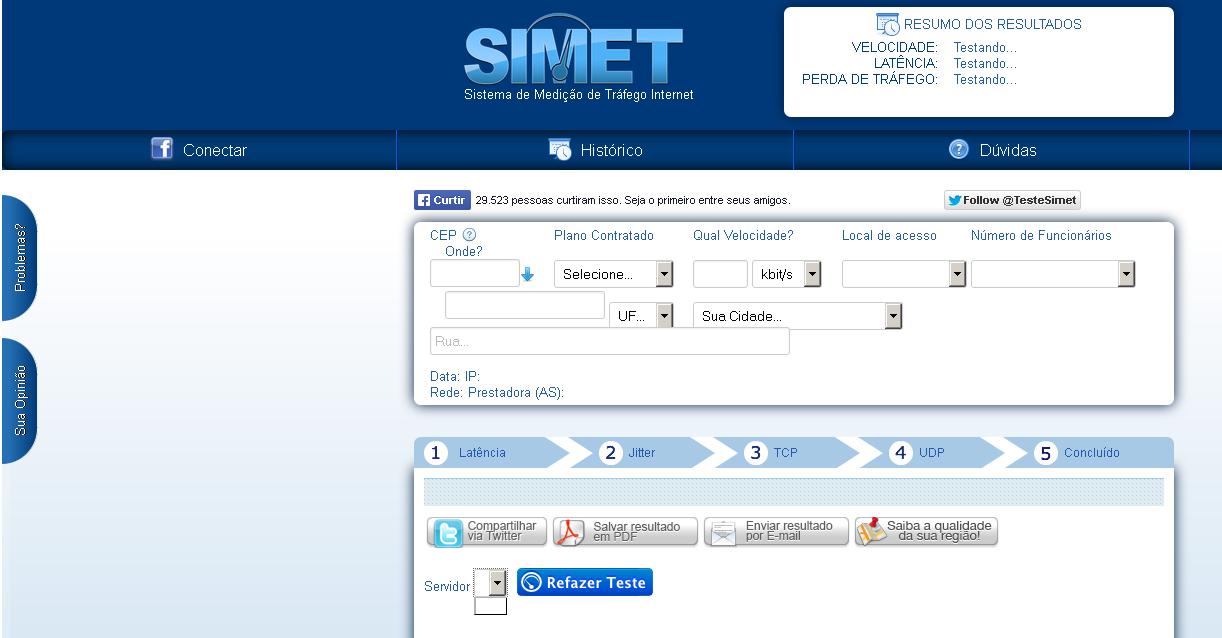

    Esse problema eu tenho de forma variável, dia-sim-dia-não, sem alteração na conexão local, só o que muda são as rotas bem distantes daqui, mas isso não ocorre com outros testadores de velocidade (Que eu tenha testado), só no SIMET.
    E nem abre a tela pra escolher servidor, ó como empaca:

    Agora estou em ADSL, com apenas 1 switch no caminho até o modem. As vezes vou na torre e conecto sozinho no link semi-dedicado e dá isso, outras ADSL da região tem isso, enfim, é problema além da primeira milha da conexão pelo que noto.

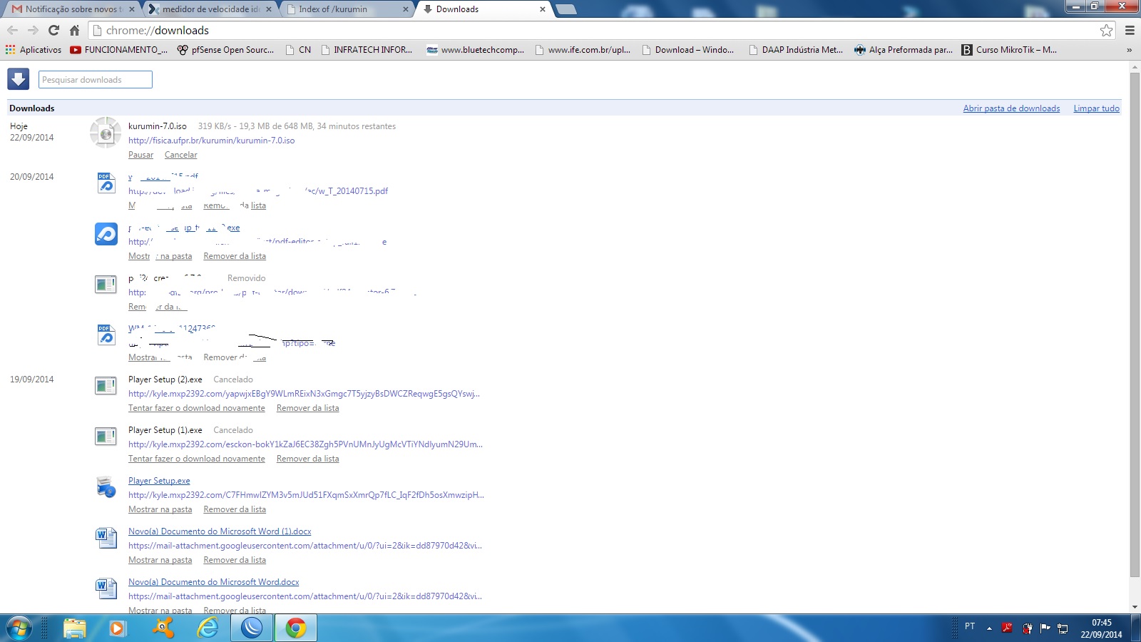

    Veja este print do download do Kurumim: a velocidade indicada no download não é 10% mas a unidade de medida mostrada é plena. Creio que a confusão com relação a estes 10% em média é por causa da unidade de medida.
    100kb/s ou 100KB/s? São medidas diferentes.
    No print 319KB/s corresponde em números redondos a 3 mega. É uma medida plena e não 10% da realidade. Se mostrasse 319kb/s seria uma velocidade 10x mais baixa.

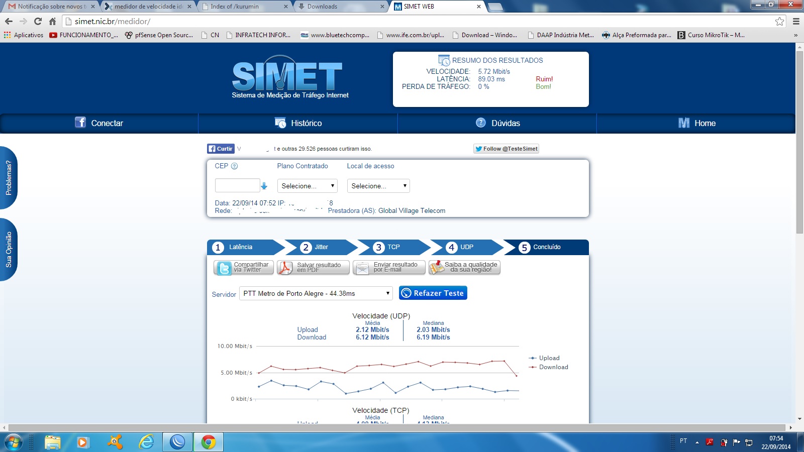

    E podem ver que mesmo sendo feito o download de um site de referencia ele não atingiu naquele momento a medição que o Simet alcançou.
    Com relação ao Simet, ele a meu ver é muito fiel. Tem alguns problemas de carregamento de página e me parece que é com relação ao Java. Não temos mais indicado o Simet aos clientes pois muitos ficam lá insistindo quando o problema de carregamento se inicia no navegador. Tem que estar redondinho.
