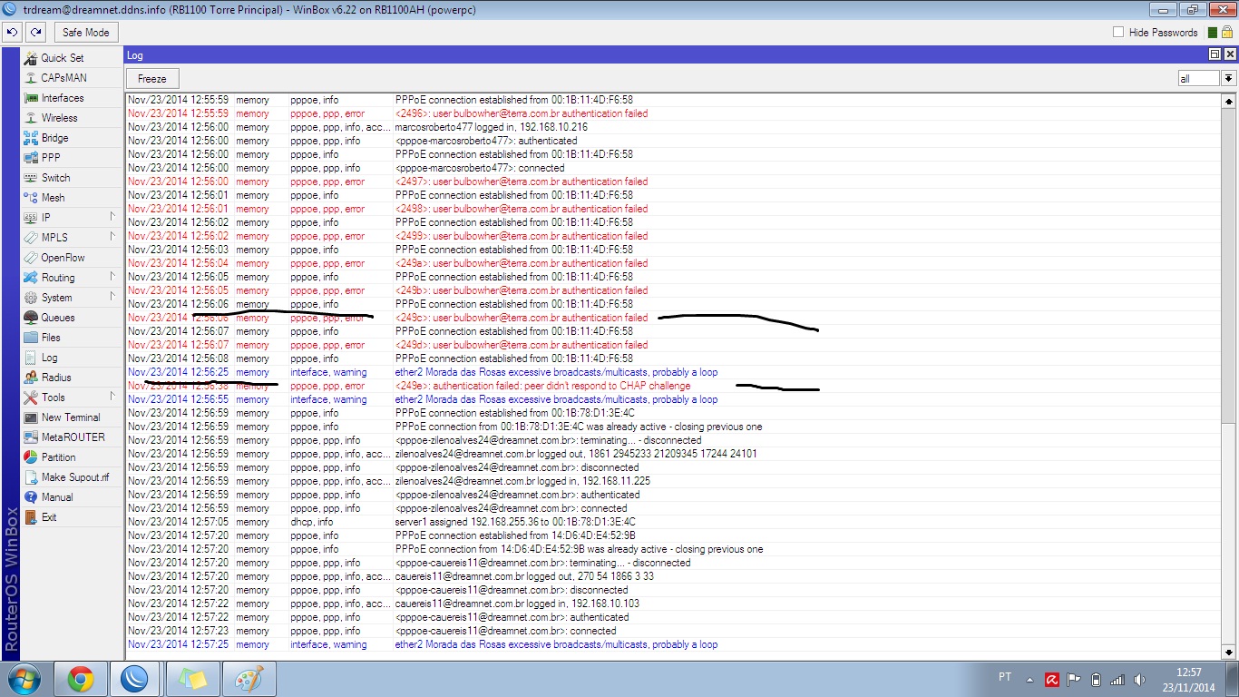

    Bom dia Felipe. Hj me deparei com estes erros, este erro jáClique na imagem para uma versão maior
Nome:	         erro 2.jpg
Visualizações:	192
Tamanho: 	448,8 KB
ID:      	55984 esta mais claro, cores azul já indica o erro, e o e-mail que tenta se conectar não esta nos nossos padroes.
    Padrão Re: Erro Microtik

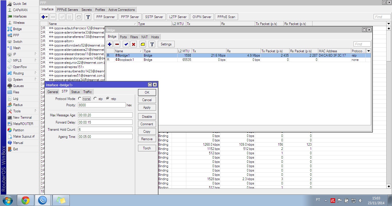

    Amigo, essa interface ai (ether2) está dentro de uma bridge? Caso sim, ative o RSTP e poste o resultado.

    Segue Felipe.Clique na imagem para uma versão maior
Nome:	         rstp.jpg
Visualizações:	447
Tamanho: 	261,6 KB
    agora o problema ficou simples de matar, então amigo.
    O Problema é Loop ou Broadcast excessivo, o problema e saber de onde vem...
    Primeiro passo, tira a necessidade de password no pppoe, crie um usuário com esses dados que ta dando "erro", aguarde o gaturno logar, apos isso você vai ter que descobrir de onde ele vem...
    A forma mais fácil seria derrubando rádios, Para acabar com esse sofrimento, vlan para cada cliente, So o PPPOE já é um bom progresso, mais a camada 2 ta desprotegida, e não tenha duvida que ele ta usando roteador...
    Quando ao RSTP, de nada adianta sua bridge ter suporte e os equipamentos na qual ela trafega não ter...
