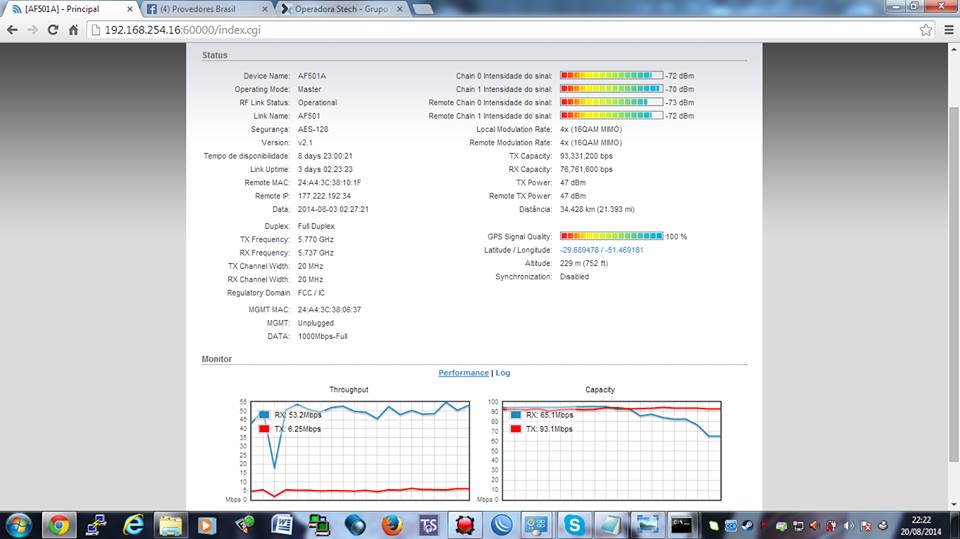

    Estou realizando a instalação para testarmos o AirFiber5 (AF5) entre duas cidades que dá 11km de enlace, visada limpa e fácil.
    Fiz a configuração do rádio em Bancada com Tx = 40Mhz e RX = 20Mhz com 30 dB de Potência (Máxima no Country Brasil) porém não conseguimos fechar o enlace, nem se quer um vestigio de sinal. Mudamos o país liberando até 47 dB de potencia na qual conseguimos conectar e iniciar o alinhamento, porém não consegui bons resultados no alinhamento. Cheguei a baixar a potencia para 43 dB e Tx = 10Mhz e RX = 10Mhz poré mesmo após dois dias de tentativas de alinhamento não melhoramos praticamente nada.
Nome:	         Screenshot - 21-08-2014 - 12:55:08.png
Visualizações:	821
Tamanho: 	95,4 KB
    A quem já o utilizou ou quem possa dar uma dica de onde possa estar errando ou quais seriam os fatores que estão nos prejudicando ficarei mui grato.
    Obs.: Local possui bastante interferência e já realizei a troca de vários canais.
    A potencia chega ser assustador chegar a 47 dB pois isso da cerca de 50W .... é isso mesmo?
    Saudações.

    cara da uma olhada no seu canal, paiz porto rico libera 47dbm de potencia
    lembre-se que o remote e o que a antena do outro lado esta recebendo e o local e o que vc esta recebendo do outro lado, entao sempre faca alinhamento pensando nisso quando vc melhora o remote vc ajusto a sua antena e vice verca
    estou de cama e vou fechar um enlace de 44km so para testar mesmo, comece em 10mhz e de preferencia coloca modo half assim vc foca mais rapido e depois de ajustada vc muda para full e faz o alinhamento fino
    uma coisa que ficou confuso para mim foi os 3 campos de frequecy, foi onde perguntei pro chadi e ele me falo para colocar 0
    TX Frequency 1: (MHz) Current State: Operating
    RX Frequency 1: (MHz)
    TX Frequency 2: (MHz)
    RX Frequency 2: (MHz)
    TX Frequency 3: (MHz)
    RX Frequency 3: (MHz)
    coloque tudo 0 n 2 e no 3
    modulacao vc deixa automatico 1024qam
    Referente o Pais, estou utilizando Estado Unidos que também libera 47db de potencia, após um primeiro alinhamento consegui baixar para 43db.
    Sim, estou fazendo dessa maneira sim
    Esta dessa forma também
    Comecei o alinhamento com 10Mhz sim, inclusive a imagem que postei esta com esta largura.
    As dúvidas são as seguintes:
    * Existe algum segredinho (dica) para alinhamento dessas antenas? Pois você tem um enlace de 34km com sinal -72 enquanto estou chegando com 11km a -63/-75 instável.
    * A potência nem podemos utilizar com o valor de 47db, uma que está extremamente longe do permitido pois 47db chega a praticamente 50w o que é muita coisa mesmo, outra é que isso gerará um ruído muito alto. Hoje mesmo derrubei dois enlaces de Core meu e duas setorias por completo ao jogar a potência em 47 que nem estava no mesmo canal ...rsrs .
    * Qual é o angulo de abertura dessa antena? Procurei no datashet mas encontrei apenas "Beamwidth 6°", no caso é isso mesmo 6°? Se for salvo isso, essa é a mesma abertura da RocketDish.
    Saudações

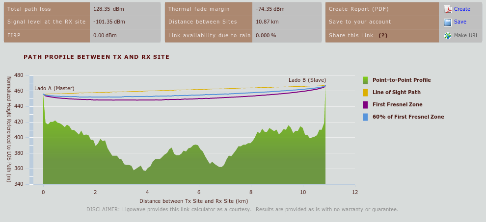

    Como ficou o calculo de propagação? consegue a primeira zona de fresnel livre? Aparentemente voce nao tem boas condiçoes de propagação.
    Propagação não está boa, está excelente ... antenas lado A a 35m e Lado B a 40m com visada direta sem nenhuma obstrução e fresnel 100% livre.

    É facil ver que esta com problema de propagação!!! a perda em espaço livre é de -128dB (segundo disse esta com pelo menos 0,67% da 1° zona fresnel livre).
    Se esta transmitindo com 43dBm (um exagero) deveria receber pelo menos -40 dBm. No seu post posso ver que sinal recebido é -66dBm na melhor situação. 26dB a menos!!!!

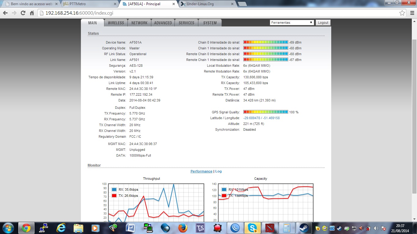

    Amigos, estou acreditando mais em um problema de Hardware, pois no quesito configuração, canal, etc .... fizemos inúmeros testes.
    Fresnel, totalmente livre.

    Vale ressaltar que este enlace de AF5 esta substituindo um enlace de RB800 + R52Hn + ALGCom de 30dBi que esta excelente passando 200Mb em teste e 150Mb efetivo de Link + Upload.

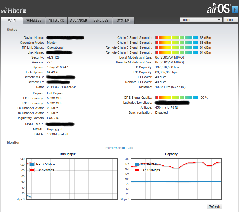

    Amigos .... Confirmado, o problema da instabilidade do sinal (conforme suspeita) era problema no Hardware pois pedimos mais uma peça e substituímos o Lado Slave e refizemos alinhamento, o problema continuou o mesmo.
    Pegamos o rádio retirado do Lado Slave e reconfiguramos e trocamos com o Rádio Master e refizemos alinhamento. Problema resolvido. A instabilidade já foi resolvida apenas com a substituição do rádio o realinhamento foi para afina-lo o máximo possível.
    Nova Batalha:
    Agora estou realizando testes de configuração pois preciso fechar com 40Mhz para DownLoad e 10Mhz para UpLoad e até agora consegui:
    20Mhz para DownLoad com capacidade de 170Mb (com pequenas oscilações)
    10Mhz para UpLoad com capacidade de 88Mb (estável)

    Qualquer troca de canal é perigosa pois já derrubei alguns POPs e Enalces ... agora já esta um pouco menos complexo, porém acredito que o detalhe de não conseguir fechar os 40Mhz para DownLoad ainda é canal. ....
