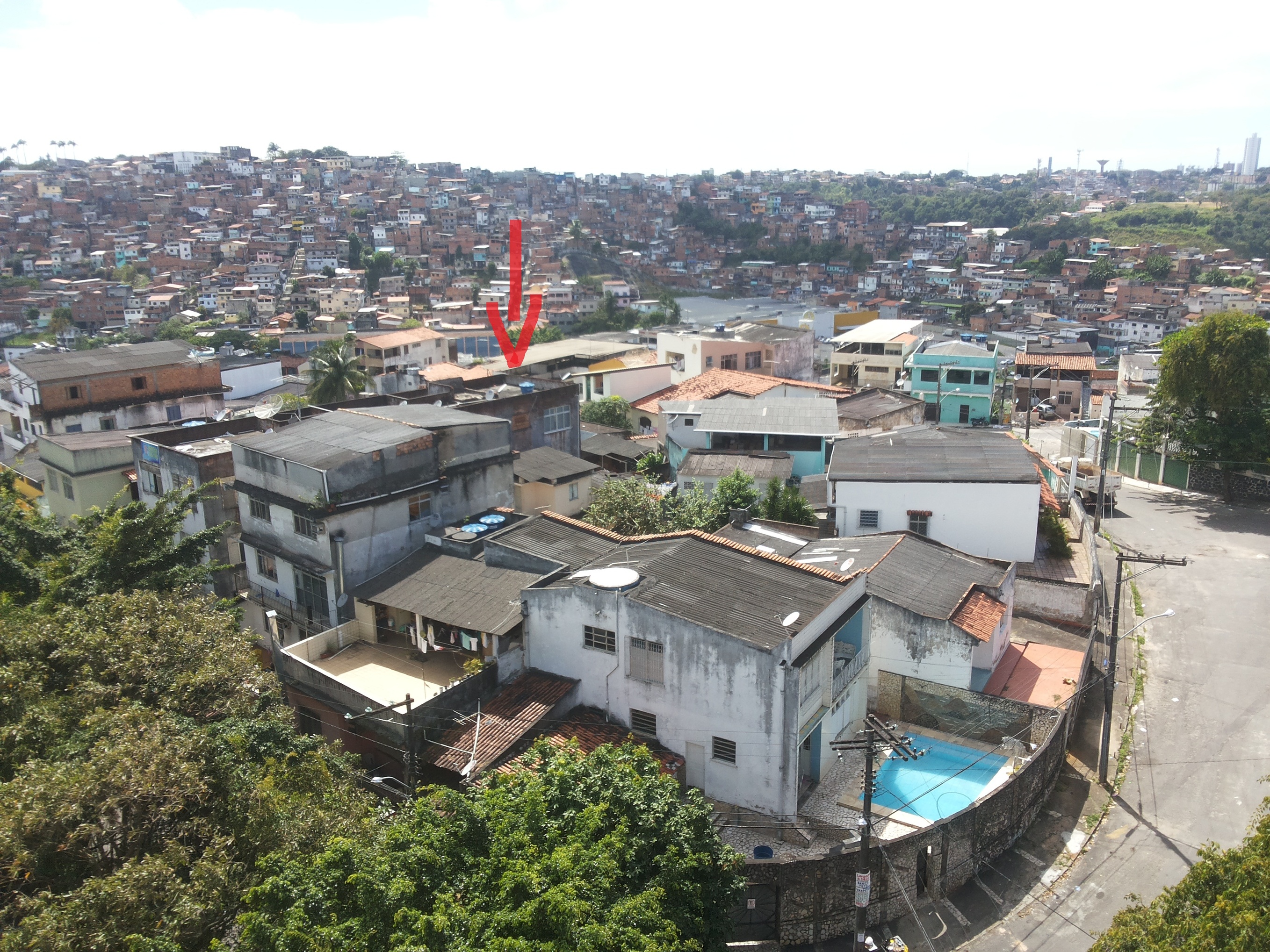

    Esse seria o 1 prédio que eu irei cabear... tirei a foto do alto do meu prédio onde irei fixar a minha antena e eh onde tenho a central. Marquei em vermelho o prédio e da para perceber outros prédios que tb irei expandir.
    Para o outro lado do predio ainda possui mais outros clientes potenciais e condominios q tb posso mandar sinal, porem para iniciar irei comecar com esse. irei comprar uma antena e ir comprando as outras para distribuir em 360 graus aos poucos.
    o que vc acha? ficaria legal? quantos megas consigo mandar para esse predio?
